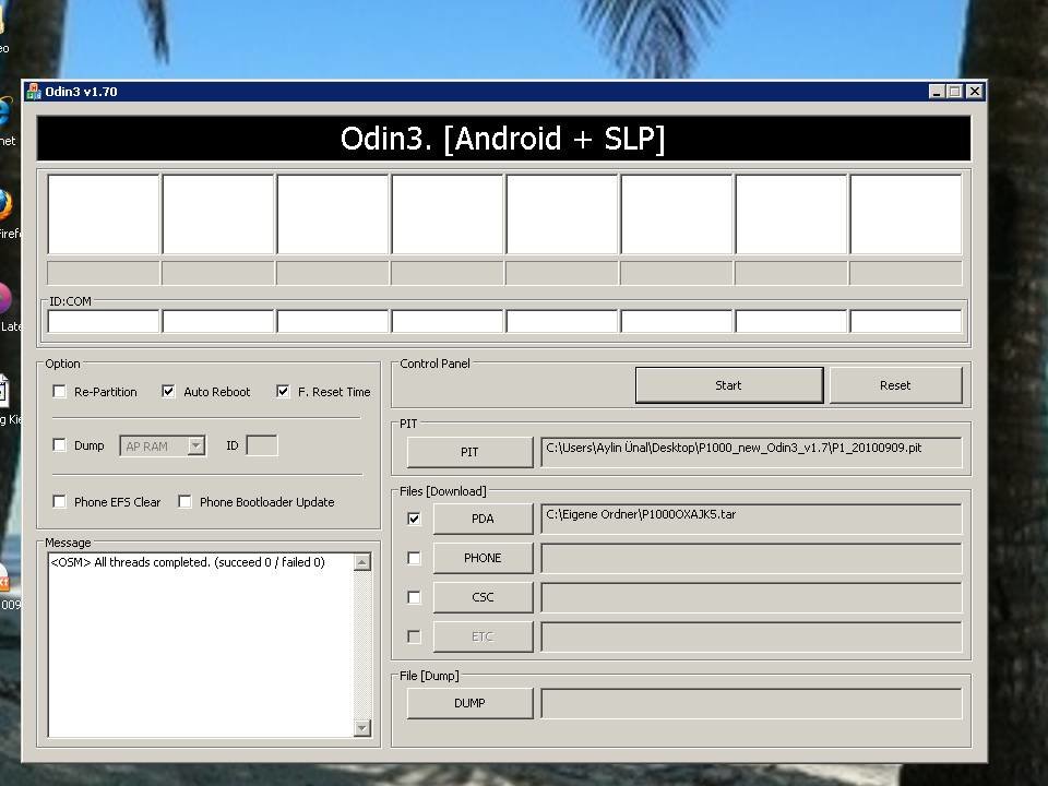

Habe alles so gemacht wie du beschrieben hast aber es geht einfach net.
Habe Kies 1.5 neu installiert auch den JK5 in einem anderen verzeichnis eingefügt usw. auch alte Kies deinstalliert pc neu gestartet usw.
Aber es ist immer noch das gleiche.
sobald ich auf das start drücke passiert garnichts und ich bekomme die bekannte meldung wie im Bild zu sehen.
Sch....
hier so sieht das aktuelle Bild aus:
Die PIT liegt aber immer noch nicht in einem eigenen Ordner. Kopier sie in den Ordner in dem auch die PDA liegt und dann erneut versuchen.
Welches Betriebssystem ist auf Deinem Rechner?
Ist das auf dem aktuellsten Stand?
Hast Du einmal einen anderen USB Port versucht?
Kannst Du es an einem anderen Rechner flashen?
Bislang hat es jeder hinbekommen, warum also sollte es bei Dir nicht klappen?

@kaerue: In keinem deiner Screenshots ist eine Verbindung zum Tab hergestellt. Wenn du dir mal die Screenshots aus den Flashanleitungen ansiehst, wirst du feststellen, dass oben links bei ID:COM eine serielle Schnittstelle erscheinen muss, COM4, COM16 oder irgendwie sowas (die Zahl kann unterschiedlich sein). Die sieht man bei dir nicht.
Funktioniert die USB Verbindung zum Tab mit Kies? Massenspeicher- oder KIES Modus? Wird das Tab geladen über USB? Ist das Kabel in Ordnung?

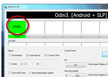

@kaerue,
um auf das Posting von frank_m zurückzukommen, so sollte das aussehen - wenn es fertig ist.
Zuvor steht in dem umrandeten Feld der Com Port.
Siehe Screenshot meines erfolgreichen Flashvorgangs seinerzeit.
Ich hatte ja schon mehrfach darauf hingwiesen, dass ich die Vermutung habe, dass irgend etwas mit der Hardware, wahrscheinlich USB Port etc. nicht in Ordnung zu sein scheint.
Darum der Hinweis auf das wechseln des USB Ports, oder einen anderen Rechner zu benutzen.
Kaerue hatte aber, wenn ich mich recht erinnere, schon einmal gesagt, dass es per USB auf sein Tab zugreifen konnte, nur Odin vermag dies nicht zu bewerkstelligen.
Darum: Besser einmal an bzw. mit einem anderen Rechner versuchen.
Evtl. könnte es helfen alle anderen USB Verbindungen zu trennen, Viren Scanner und/oder Firewall zu deaktivieren.
All das kann Einfluss auf die Com Ports und damit auch USB Ports haben.
