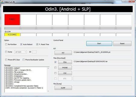

Big Problem,
ich habe über KIES das letzte update eingespielt. Danach ging nichts mehr. Das heißt, beim booten blieb das Tab bei der SAMSUNG schrift stehen.
Nun habe ich mit ODIN versucht das update erneut einzuspielen, aber Odin läuft auf failed. (siehe anhang)
Und nun habe ich auf den Tab screen ein altes Handy und einen PC mit dem Ausrufezeichen dazwischen.
Und es gebt überhaupt nichts mehr.
Kann ich jetzt noch was machen ??

Ja, kein Problem. Steht auch schon öfter hier im Thread. In Kürze:
Du hast die signierten Bootloader drauf, deshalb der Fail beim Flashen. Mit dem Black Screen of Death ist das Tab aber im Download-Mode, du kannst also problemlos eine Firmware flashen. Vorgehensweise:
- Firmware mit Signaturen flashen (da die signierten Bootloader nichts anderes erlauben)
- signierte Bootloader entfernen
- Wunschfirmware flashen
Details siehe diesen Thread. Die Vorgehensweise ist des öfteren ausführlich beschrieben.

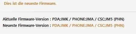

OK, ich habe die Datei gefunden :) Flashen ist erfolgt :)
Aber nun ist alles auf Holländisch ????
OK hat sich auch erledigt, kann ich ja in den Einstellungen ändern :)
Vielen Dank allen hier !!!!!!!!!!!!!!!!!!!
