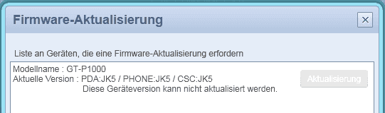

@Latti,
ich benötige noch einmal Deinen fachmännischen Rat.
Die Frage kam, glaube ich, schon einmal kurz auf, wurde aber nicht ausreichend gewürdigt:
Alles so wie in Deiner Anleitung gemacht, alles läuft perfekt, bin rundherum zufrieden.
Bleibt eine letzte Frage:
Wenn man das Tab nun mit Kies verbindet und auf Firmware Aktualisierung klickt, erhalte ich folgendes Fenster.
Kann ich das nun so interpretieren, dass ich ja die nunmehr aktuellste Samsung Original Firmware auf dem Tab habe und Kies daher nichts aktualisieren kann?
Würde Samsung nun in nächster Zeit eine neue FW oder ein Firmware Update bereitstellen, würde das dann auch über Kies auswählbar und installierbar sein.
Ist das so zu verstehen?
Bitte um kurze Klärung und Bestätigung oder Hinweise dazu.
Danke Dir sehr für Deine Mühe, Latti.
buggy69 schrieb:
Nun hab ich ein anderes Problem ...
Wenn ich nach dem Standby (oder auch gleich nach dem abschalten von WLAN) am Tab wieder WLAN einschalte, dann startet das Tab einfach neu (bootet neu) ... :confused:
Irgendwie scheint mir diese Firmware nicht ganz geheuer ...
Mit meiner T-Mobile gebrandeten Firmware (die vorher drauf war),
gabs nie solche Probleme ... hmmm ... :mad2:
Hab mal ein Full Reset gemacht und jetzt gehts wieder.
Mal sehen vielleicht komm ich drauf, welches Programm das abstürzen (bei aktivieren des WLANs) ausgelöst hat ... :winki:

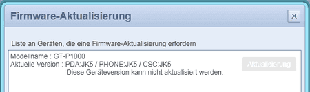

@Echnaton
"Diese Geräteversion kann nicht aktualisiert werden."
hatte ich bei meiner T-Mobile Firmware auch.
Sollte also nix anderes heissen als "Nix neues verfügbar" :winki:
Danke, ja das denke ich mir eigentlich auch.
Ich wollte halt nur eine Bestätigung unseres Fachmannes Latti dazu haben, um ganz sicher zu sein.
Vielleicht sagte er ja kurz etwas dazu....

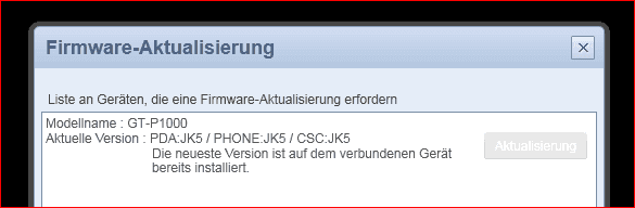

tut mir leid leute - aber so sollts dort stehen, wenn ihr original fw habt:
Welche Version von Kies hat du installiert ?
1.5.3.10103_102
also mein tab zeigt nach Lattis flash Anleitung in Kies denselben Bildschirm wie bei Buggy ... Ratman, du spuckst uns also in die Suppe :)
... trotzdem wüßte ich natürlich auch gern, warum es da nen Unterschied gibt ...
