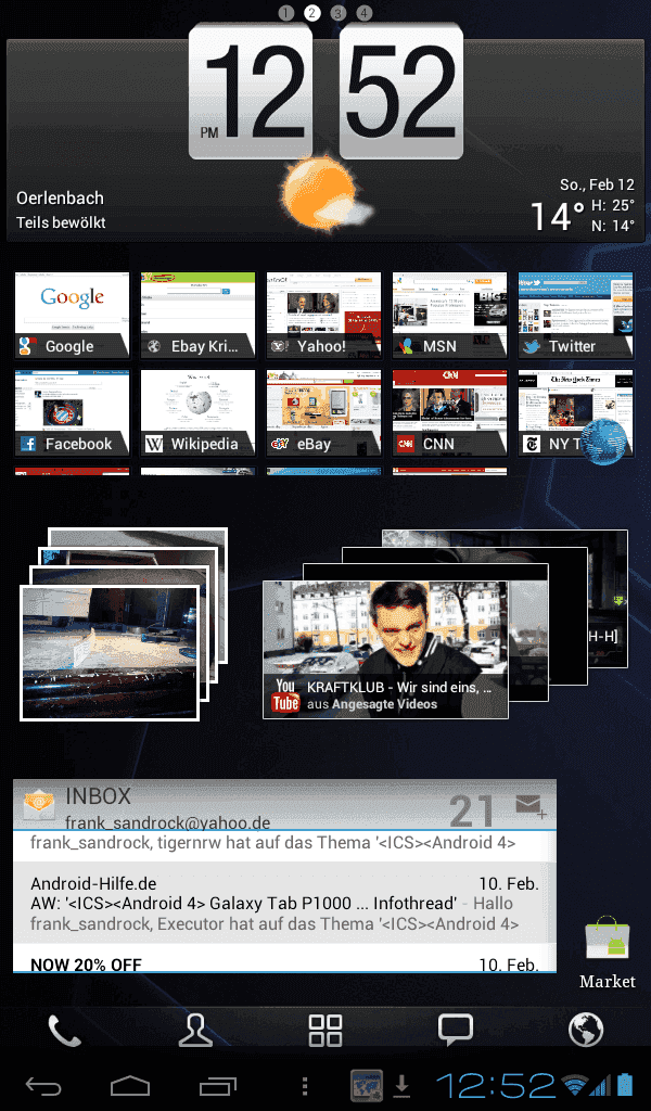

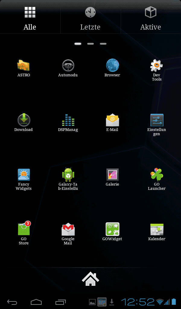

Hi
@Avor
Aus einigen selbst versuchen weiss ich das, die Dock bar bei dem Nova launcher erscheint wenn man mit einem dpi chancer (kostenlos im Marke zu bekommen) die dpi höher 160 einstellt. Der Nachteil, die Status Ar wird nach oben gesetzt und funktioniert wie bei gingerbread, also nach unten wischen um alles zu sehen.
Ich hab den go launcher wieder drauf.
Der unterstützt die ics widgets wie YouTube oder email, aber auch hier der nachteil das die Optik im app drawer wieder die von gingerbread ist, dh das der direkte Zugriff auf die widgets verschwindet.
Auf dem Desktop ist der Dock und unten die Status bar.
Leider klappt das hochladen von Screenshots nicht
Gruss frank

Hi
@Avor
Gruss frank
Reaktionen: avor
Hi
nochmal der versuch die Screenshots hochzuladen , hab mal crome beta installiert
Gruss frank

Hallo Frank,
Danke für deine Hilfe. Die dpi Werte bekomme ich nicht vernünftig eingestellt. Das eine Programm zur Einstellung der dpi Werte verursacht bei mir Fehlermeldungen beim Reboot. Mit einem anderen Programm liess sich der Wert nicht einstellem, bzw. war nach einem Reboot wieder bei 160 dpi.
Hab jetzt auch Go Launcher Ex drauf.
Das ist zwar nicht wirklich die wirkliche Lösung. Aber bis jetzt funktioniert es ganz gut.
