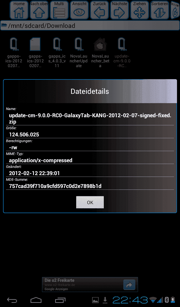

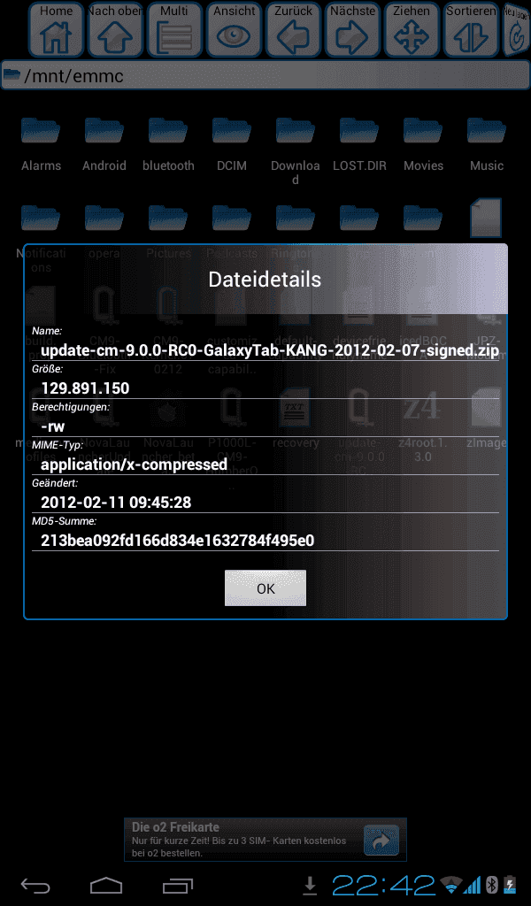

Hi @all
Sorry beim hochladen der Bilder ist der Text verschwunden.
Die Antwort galt eigentlich keemo. Die beiden Bilder sind die angesprochenen builds von spike1985. Die beiden Dateien unterscheiden sich in dieser Ansicht nur in der Dateigröße.

@Keemo, ich denke es läuft ein automatischer rsync im Hintergrund, die Dateien sind nach wie vor die gleichen. Warum? Ganz einfach, beim build wird ein Snapshoot erstellt, dieser hat immer das Datum mit Uhrzeit des Snapshoots. da beim erstellen die datei auch signiert wird sollte im Nachhinein nichts mehr am Inhalt geändert werden. Die Unterschiedlichen größen haben dann sicher nur was mit dem Download zu tun, wahrscheinlich wurde die Datei bei einer anderen Größe nicht richtig runter geladen. Normalerweise kann man das mit der Prüfsumme kontrollieren. Nur gibts die bei der Datei nicht :), schade Spike
