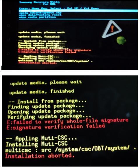

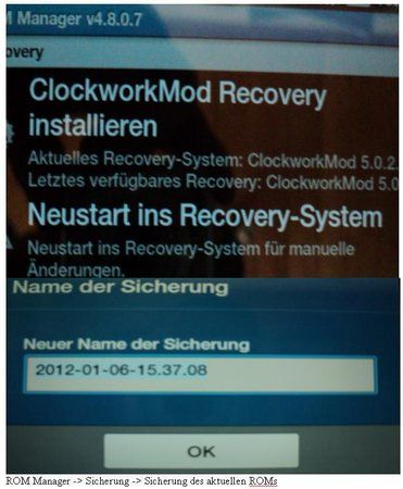

Hallo, mal eine Anfängerfrage.
Ich habe ein neues Samsung-GT_P1000, noch mit original SW Android 2.2, Version P1000XXXJMF.
Wenn ich das bisher gelesene richtig verstanden habe, wird die Originalversion als Stock-ROM benannt.
Root-Rechte (Superuser) habe ich eingerichtet, kann aber den ROM nicht sichern (s. Bilder, Anlagen).
Welche Signaturüberprüfung (s. Bild) ist denn hier fehlgeschlagen? Der ROM Manager - Android App soll doch ab Android 2.2 gehen?
Oder klappt das mit einem Stock-ROM grundsätzlich nicht?
Es wurde mal eine \update.zip und angelegt, aber nur 1,4MB. Titanium-Backup zeigt mir aber an, ROM ist 334MB.
Vermutlich wegen dem Fehlschlag der Signaturprüfung. Nur welche Signaturprüfung?
Danke für eine Hilfe
F. Werner

Einige deiner Äußerungen lassen vermuten, dass du ein Nandroid oder CWM Backup anlegen möchtest. Dafür brauchst du einen CWM Kernel, den du offensichtlich nicht drauf hast.
Aber auch ein Nandroid sichert das ROM nicht komplett. Google mal nach Roto Backup, da ist dann wirklich alles dabei.

Ich habe nun ein Backup geschafft! :thumbsup:
Mit dem Rom Manager bzw. RomToolbox klappt das eigentlich nicht bei mir!
Erst der Flash auf Version 2.3.3 und dann Flash auf den CF-Root-Kernel https://www.android-hilfe.de/forum/...root-fuer-offizielles-gingerbread.102330.html brachte bei mir den Durchbruch. Das zImage bringt den CWM als App mit!
Rom Manager liefert noch immer "checksum Error" und "signature failed". :thumbdn: Ich kann die App's nicht gebrauchen.
Keine Ahnung, ob das bei den Kaufversionen besser klappt (ich würde ja auch Geld ausgeben), aber wenn die kostenlosen Versionen schon nicht klappen...
