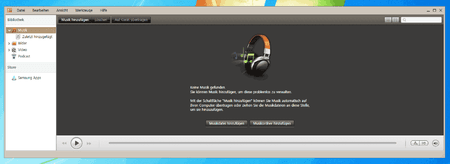

Also ich habe mir die aktuellste Version von KIES installiert aber der erkennt mein Tab nicht und es gibt auch überhaupt keine "Update-Funktion"!
Und bevor jemand fragt: Ich habe mein Tab natürlich im Kies-Mode angestöpselt.
Ich habe das unten dargestellt Programm und egal was ich mache (Media Player-, USB-, oder Kies-Modus), es erkennt mein Tab nicht.
Im Explorer werden im Massenspeicher-Modus aber wie gewohnt die beiden Speicherkarten angezeigt.
FW ist die JK5.

Hi, versuch mal die Treiber überzuinstallieren. Hat bei mir danach funktioniert.
Kies aufrufen --> Werkzeuge --> Treiber installieren
Ich hoffe es hilft :biggrin:
Grüße
Habe ich schon... -klappt trotzdem nicht.
Hast du schon einen anderen USB Port versucht und ist Kies auf dem aktuellsten Stand?
Hast du mal anderen usb Port versucht?
Sent from my GT-P1000 using Tapatalk
Letzte Kies Version (Kies_2.0.0.11014_49.exe) und 3 Ports versucht.
Beim Kies Update auf JK5 ging es ohne Probleme!
Habe ich auch gehabt!
Kies mit dem Uninstaller von Samsung deinstallieren.
Kies neu installieren und dann noch einmal versuchen.
