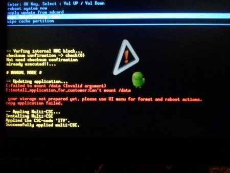

Hatte Boca drauf und versuche gerade wieder auf die GB 2.3.3 per Odin nach der Anleitung von seite 1 zu flashen.
Also
gt-p1000_mr.pit und P1000XXJQ1_P1000XXJQ1_P1000XXJPZ_HOME.tar
und dann noch
die dbdata.tar geflasht
soweit so gut.
Wenn es dann in den Recovery Modus geht bekomme ich folgende Anzeige >>> siehe angehängtes Bild. Kann zwar mit + - naviegieren aber nichts auswählen bzw. ausführen. Auch das Tab bootet bis zum Samsung Logo und geht nicht weiter.
Was läuft hier falsch ? Komme da nicht mehr weiter.
Bitte um Hilfe.

Warst du auf ext4?
Übrigens: Bestätigt wird im "Stock-Recovery" mit der Hometaste!

Moment, warum das PT File noch mal allein, nach dem Flash der TAR Datei? Davon sehe ich in der Anleitung nichts.
Durch das PIT File formatierst du alle Partitionen wieder, machst also den Flash der Tar Datei davor wieder rückgängig.
