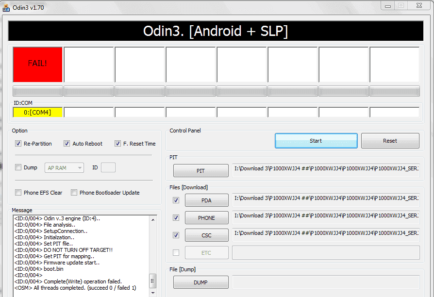

Latti schrieb:
P1_add_hidden.pit <- kommt zu PIT
P1000XWJJ4-REV03-ALL-CL639474.tar.md5 <- kommt zu Code
MODEM_P1000XXJID.tar.md5 <- kommt zu Phone
GT-P1000-CSC-SERJJ2.tar.md5 <- kommt zu CSC
so flashen, MIT REPARTITIONIERUNG,
danach JK5 OHNE REPARTIOTIONIERUNG
Ich danke Euch beiden.
Habe das nun so versucht - mehrfach - doch es klappt nicht - siehe Bild.
Ich kann danach lediglich zurück zur JMD flashen, mehr geht nicht.
Bin am Ende meiner Weißheit in Bezug auf das Tab angelangt.
es failed bei der boot.bin d. h. du hast gelockte bootloader also JMD rauf, root, bootloader patch, und dann nochmal JJ4 flashen!
... das hat er, so glaube ich, schon mehrfach probiert ... liegt scheinbar am bootloader patch ...
Das habe ich ja bereits mehrfach getan.
1.JMD ist installiert.
2. USB Degugging aktiviert
3. 4zroot ausgeführt
4. Bootloader Patch ausgeführt - sagt mir: Patch completet
5. Odin gestartet, die Files der JJ4 ausgewählt, so wei Du es beschrieben hast.
6. Tab wird erkannt und beginnt scheinbar mit dem Flash....
7. Dann bekomme ich das Fail.
8. :confused::confused::confused::confused::confused::confused:
Siehe Bild.
Was sollte ich sonst noch machen. Es scheint nicht zu funktionieren.
Muss ich das USB Debugging anschliessend, also bevor ich flashe wieder deaktivieren?
Ich gebe ja wirklich nicht so schnell auf und versuche sehr vieles, doch ich denke, dass bringt alles nichts mehr. da ich glaube, alles richtig gemacht zu haben, oder?
@Echnaton: Was auch immer du da versuchst, aber du hast noch die signierten Bootloader drauf. Deshalb die Fehler beim Flashen der älteren Firmwareversionen, entweder beim zImage oder beim boot.bin.
