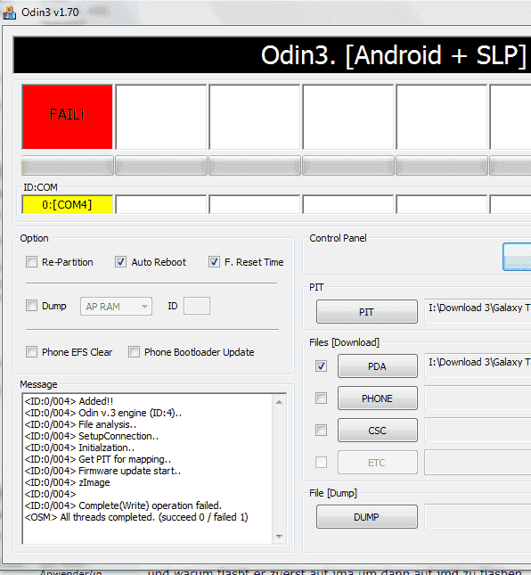

4. Nun erneut Odin ausgeführt und diesmal erneut die PIT der JK5 und die PDA : JK5 genommen, um wieder die JK5 Firmware zu erhalten.
5. Tab mit Vol-Down und Starttatste gestartet, er erscheint das Donwloading Dreieck und Tab an Odin per USB verbunden.
6. Odin erkennt Tab, ich starte Odin und erhalte das hier ( siehe Bild )

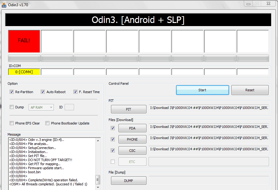

Egal was ich versuche, ich kann die JK5 nicht flashen und bin ratlos. Habe es auch an einem anderem Rechner versucht und diverses USB Ports und auch nach diversen Neustarts des Rechners. Ohne Erfolg.
Im Tab ist dann das große gelbe Dreieck Downloading und darunter steht, Do not turn off Target!!!
Sobald ich dann aber das Tab doch aus - und wieder einschalte, bin ich wieder beim Beginn und muss, um es überhaupt nutzen zu können, erneut die JMD flashen.
Schliesse ich das Tab dann per Kies an, wird mir auch nicht mehr angezeigt, dass es sich um die derzeit aktuelle Firmware handelt, oder dass eine andere Firmware bereit steht. Da steht einfach nichts in dem entsprechenden Feld.
Kann ich davon ausgehen, dass es nicht mehr funktionieren wird, zurück zur JK5 zu flashen?
Was wäre, wenn ich die JMD drauf lasse? Die soll ja nicht so toll sein.
Oder kann ich jetzt nachträglich doch wieder die aktuelle JMG flashen - nur wie?
Oder sollte ich es einsenden, nachdem ich erneut versuche die JK5 zu flashen und das Tab dann im Downloading Modus stehen lasse?
Würde mich freuen, wenn einer der Experten dazu etwas sicheres sagen könnte, damit ich es orgen früh entweder hinbekomme oder einsende.
Ich will da nicht lange *rummachen*
Auch Bild 2 sieht man, was passiert, wenn ich die JK5 flashen will: Der Vorgang will scheinbar beginnen, es erscheint in Odin *Kernel`und das sofort darauf das was man im Bild 2 sieht.
Aus diesem Bild komme ich dann nicht wieder heraus.
Vielen Dank für Eure Hilfe.

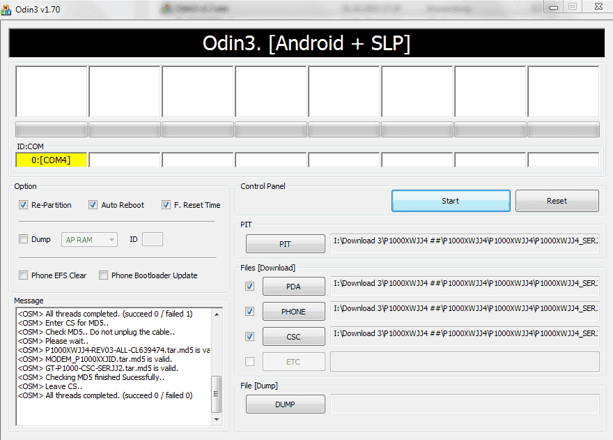

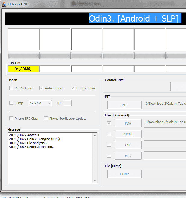

Habe nun einmal begonnen:
Ich habe alles erfolgreich abgearbeitet, bis ich nun die JJ4 flashen soll, doch da stehe ich vor vielen Fragen:
Innerhalb der JJ4 gibt es 4 Dateien.
Welche davon muss ich denn wo in Odin eintragen?
Da komme ich nun wieder nicht weiter.....
Habe einmal ein Bild angefügt. Habe die Dateien wie darauf zu sehen in die Felder eingefügt. Die PIT habe ich auch aus der JJ4 genommen.
Es läuft an, doch bleibt dann stehen und auf dem Tab passiert auch nichts weiter. außer das wieder das gelbe Dreeick zwischen dem Handy und Pc erscheint.
Was ist zu tun?
@latti: und genau da wird das prob. liegen, kies hat die partitionierung im zuge des updates (jmg) geändert ... ergo beim zurückflashen auf jk5 kann dieses mit der part. nix anfangen und funzt daher nicht ... daher pit + re- part mit ner "vollversion" und dann jk5 (scheint ja ein "update" zu sein) ohne pit + re-part ... jep ... klingt logisch!
ich habe es gerade versucht - klingt auch logisch - doch leider funktioniert es nicht.
Ich komme bis dahin, wo ich nun die JJ4 flashen soll.
Doch es schitert scheinbar daran, was in Odin eingestellt werden soll.
Welche Dateien aus JJ4 gehören wohin?
Versuche ich es dann: Siehe die beiden letzten Bilder.
Danach hänge ich wieder in der Schleife: Gelbes Dreieck zwischen Handy und PC Symbol.
Danach muss ich wieder die JMD flashen, um überhaupt ein funktionierendes Tab zu erhalten.

Folgende Dateien befinden sich innerhalb der JJ4:
GT-P1000-CSC-SERJJ2.tar.md5
MODEM_P1000XXJID.tar.md5
P1_add_hidden.pit
P1000XWJJ4-REV03-ALL-CL639474.tar.md5
Welche Datei gehört nun in Odin wohin?

P1_add_hidden.pit <- kommt zu PIT
P1000XWJJ4-REV03-ALL-CL639474.tar.md5 <- kommt zu Code
MODEM_P1000XXJID.tar.md5 <- kommt zu Phone
GT-P1000-CSC-SERJJ2.tar.md5 <- kommt zu CSC
so flashen, MIT REPARTITIONIERUNG,
