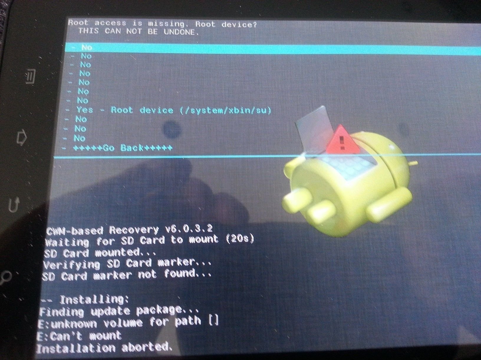

HI! Nach langem habe ich mal wieder mein Tab flashen wollen ........ nachdem flashen geht das tab inden recovery modus . da steht folgendes dann auf dem Bildschirm
Root access is missing.....Root device?
this can not be undone
danach 7 mal no
dann yes -root device (/system/xbin/su)
dann wieder 3 mal no
unten steht dann waiting for sd card mount (20s)
sd card mounted
verifying sd card maker
sd card maker not found
installing
finding update package
e:unkonwn volume for path
e:cant mount
installing aborted
wenn ich es ausschalte startet es immer wieder in diesen modus
beim versuch es per usb an den rechner zuhängen wird das tab nicht mehr angezeigt .......... beim einstecken des usb stecker ertönt zwar das er was gefunden hat ... zeigt es aber nicht an
auch beim versuch über odin wird das tab nicht im com angezeigt !!!!!!!
kann mir hier jemand detalliert helfen wie ich das ding wieder zum laufen bekomme?????
danke euch schon mal
inzwischen startet der gar nimmer nicht mal mehr ins recovery .................... in den downloadingmodus kommt er noch aber wie oben schon geschrieben wird nicht erkannt vom pc
