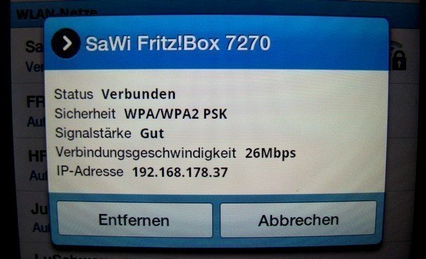

Hallo Grenzwert,
in der Anlage einmal ein Foto von der W-LAN N Messung am GALAXY.
Verbindungsgeschwindigkeit: 26 Mbps

hawi schrieb:
Hallo Grenzwert,
OK Hawi, also vergesse mal den Durchsatz, es geht bei dir rein um die Verbindungsgeschwindigkeit.
Dein Screenshoot zeigt eine Momentaufnahme, die unter schlechten Bedingungen variiert.
Ich gehe davon aus das du gute Funkbedingungen schufst.(Geringer Abstand etc.)
Dann hätte sich dein Tab mit 65MBit/s verbinden müssen.
Ergo liegt es tatsächlich an deinem Tab oder an deiner Fritzbox.
Kannst du dein Tab mal testweise bei jemand anderes mit N-Router verbinden ?
Es wäre auch mal interessant wie sich dein TAB mit deiner Fritzbox konnektet wenn du deine Fritzbox auf 5GHz zwingst.
Es gibt nun mal gelegentlich leider Inkompatiblitäten zw. Tab und Routern aller Art. Nicht immer ist das TAB daran schuld. Zu lange wurde der endgültige N-Standard zurückgehalten, so das die Hersteller vorher nach bestem Wissen drauflos programmieren mußten.
Daher kann es durchaus sein das es kein Defekt deines TABS ist.
Da dürfte doch ein Test an einem anderen N-Router, am besten nicht von AVM und selbst Netgear zickt öfters rum, einfacher sein als ein Versand zur Reparatur.
