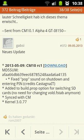

CM10 and gapps-jb zips das neue update in der beschreibung steht ja man braucht kein Remaping mehr weil das in der neue CM10 mit drinne ist so weit ich das verstanden habe aber wenn ich die CM 10 drauf ziehe und das Handy startet , ist da nichts mit Remaping :cursing:
Aus dem XDA Forum:
To swap memories (internal with external SD Cards) in Alpha 3 and above without modifying the vold.fstab file, go to /System/build.prop using any File Explorer with root privileges (such as Root Explorer or X-Plore) and change from 0 to 1 in the code below:
Before
# Change to 1 for swapping SD cards
persist.sys.vold.switchexternal=0
After
persist.sys.vold.switchexternal=1

jesoboss schrieb:
also ich check das nicht wie soll ich das machen ? ich habe alles schon ausprobiert, hmm :bored:
Also seit RC1 ist das mit drin. Wo das ist kann ich dir nicht sagen, da ich CM10 selbst nicht mehr benutze.
Gesendet von meinem GT-I8150 mit Tapatalk 2
