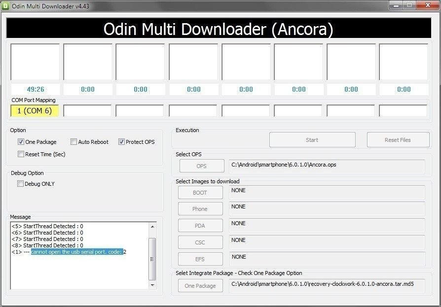

ich hatte in den letzten Tagen massive Probleme und es wurde immer ein "unknown device" entdeckt.
Nach Deinstallation aller alten Nokia-Treiber und aller moeglichen Kies Treiber, bzw. dann noch
dem neuen aufspielen der Treiber aus dem aktuellen Kies-Paket, wird mein GT-I8150 wohl wieder
erkannt und erscheint nun im Device Manager auch unter Modem als "SAMSUNG Mobile Modem", sowie
unter "Universal Serial Bus controllers" als "SAMSUNG USB Composite Device".
Ich kann nun zwar wieder mit Odin "irgendwie" drauf zugreifen, aber es kommt die Fehlermeldung
"<1> --- cannot open the usb serial port. code: 2" (siehe Anlage 1) und es dauert schon ca. 50 Minuten und denke das wird nichts mehr.
Kann ich "einfach so" das ODIN killen/ausklicken?
Die Probleme traten auf als ich geunrootet hatte und das XXLA2 aufspielen zu wollen.
Das hatte ich eine Nacht laufen lassen und ich bin davon ausgegangen dass es nun geflascht sei,
aber beim "Recovery Mode" kam dann das gelbe Dreieck und in den "Download Mode" komme ich nun auch
nur wenn ich das Gerät einstöpsel (nicht vorher und dann einstoepseln).
Bin auch jetzt mit dem Fehlercode "<1> --- cannot open the usb serial port. code: 2" etwas Überfordert.
btw: Zugriff ueber Android Commander funkt leider nicht.
Was kann ich hier jetzt noch tun, bzw. was mache ich bei diesem Fehler?
Anm. Das Clockworkmod in der Abbildung ist auch die Version 6.0.1.0
Geht das mit dieser IMHO neueren Version von CWM nicht?
MUSS ich die 5.x.x.x. von CWM fuer das GT-I8150 nehmen?

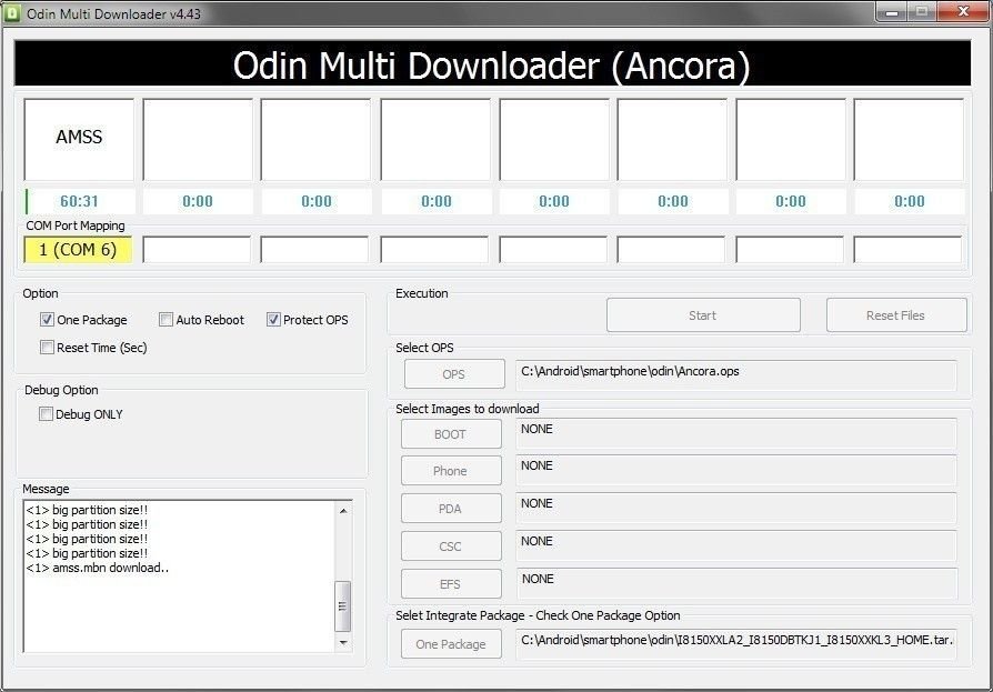

Hallo, habe es jetzt abgebrochen und mache nun einen Upload der XXLA2.
Bin in Minute 60 und da steht als noch AMSS. Wie lange dauert das ganze so ungefaehr? Siehe auch Anlage.
T.

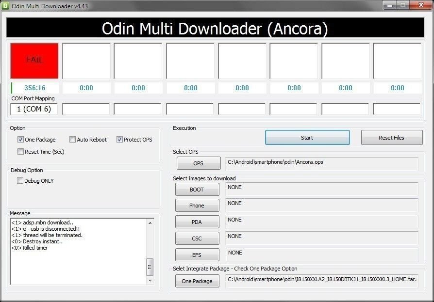

Heute Morgen hatte ich dann folgendes Bild, also nach vermutlich ca. 6 Stunden ein FAIL.
Wer weiss wie ich die Firmware da wieder draufbekomme?
Habe auch das ValuePack hier und werde das mal probieren.
Fuer Tips und Hinweise dankbar, T
Nachtrag:
Warum steht da eigentlich immer "big partition size"?
Die interne Karte hat doch "nur" 4 GB" wobei 2 GB fuer die Apps, bzw. sdcard sind, nicht?
Und nach einer Weile war auch wieder das gelbe Dreieck da :-(
