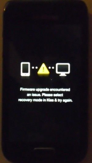

ich habe am Samstag versucht das (ein) neues Firmware aufzupielen.
Dies ging schief und ich soll mit den Recovery Mode(voerher Akku entfernen) und dann mit "Voluem Up" + "Menuetaste" + "Starttaste"
einige Zeit druecken und beim Starten ersscheint dann das "gruene"
Android Mänchen, etc.
ABER:
Mein Geraet kommt maximal bis zu der Anzeige wie im Anhang zu sehen ist.
Falls es keiner richtig lesen kann, dort steht:
"Firmware upgrade encountered
an issue. Please select
recovery mode in Kies & try again"​
Problemist halt dass ich erst gar nicht in den Recovery Mode komme :-(
Was kann ich hier tun, bzw. wie gehe ich vor, dass mein Smartphone
wieder funtk?

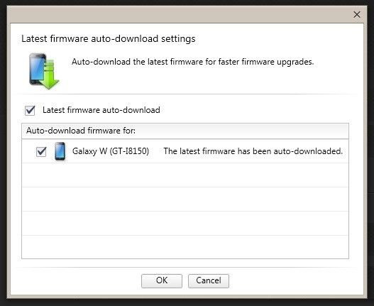

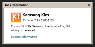

Vorabinfo; Kies-Version ist 2.3.2.12054_20 siehe Anhang 1
Die neueste Firmware ist auch heruntergelade, Anhang 2
Die USB Treiber habe ich nun auch shcon mehrfach neu installiert.
Sowohl ueber das Menue, als auch ueber die Oberflaeche (Der Butten)
So wie es im Anhang 3 zu sehen ist.

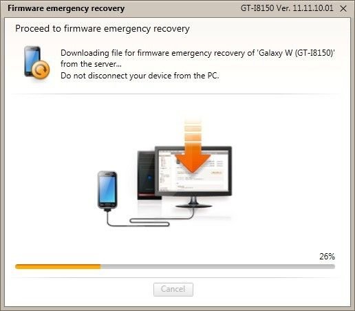

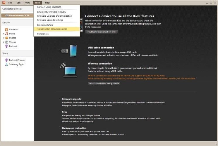

Wie Anhang 4 zeigt starte ich dann ueber das Menue dann den
"Emergency Firmware Recovery" und es kommt der Dialog wie in der letzten Abbildung zu sehen ist.

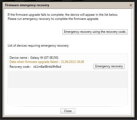

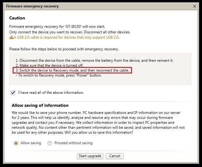

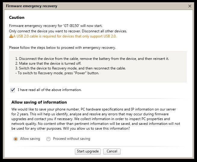

Wenn ich hier nun den obernen mit dem unten angegebenen Code oder direkt unten waehle, dann kommt der Dialog wie in Abbildung 1, den ich auch mit Hken versehen und schon mit Spechern, als auch ohne Speichern Option probiert habe.
Wie aber im Bild 2 zu sehen ist, werde ich unter Punkt drei (erst diconnect, Akku raus, dann Akku rein) dann eben in den Recovery Mode zu schalten um danach wieder zu connecten.
ABER: Ich komme ja nicht in den Recovery Mode, da das in der ersten Frage angezeigte Bild angezeigt wird.
Wenn ich nun einfach so fortsetze, kommt wieder ein aehnlicher
Dialog mit Haken, (Akku raus, ein, Startknopf (eben den Recovery Mode
aktivieren, was ja nicht geht) und dann anstoepseln)
Dann kommt Bild 3 "Proceed to firmware emergency recovery".

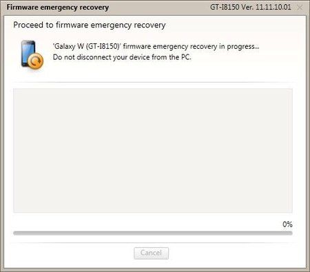

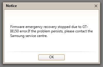

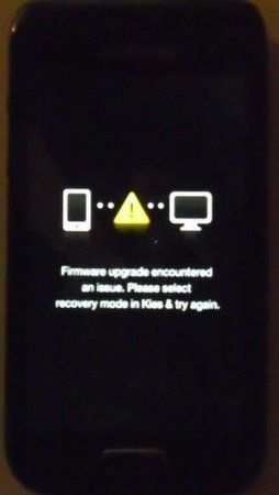

Nach ca. 6 bis 8 Minuten kommt dann das Bild 4 mit einer kurzen Pause
und dann kann ich nur noch OK (Bild 5) klicken - und das war's :-(
Was nun, bzw. was kann ich da jetzt machen?

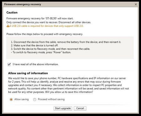

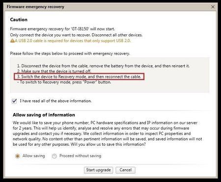

Denn Kies meldet nun noch eben das das Emergency Recovery wie
vor dem rooten auf(zurueck)zuspielen, bzw. die neue Firmware
aufzuspielen.

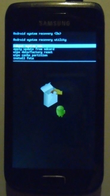

Hier wieder die Anweisung mit Batterie raus und in den Recovery Mode starten. Sieh Anhang 2
Nach dem Vorgehen "Volume Up" + "Menu" + Start (bis Logo erscheint)
und nach druecken der Einstellungstaste (links unten) komme ich auch
in ein Menue aber ich kann eben oben die zwei Punkte um
tatsaechlich in den Recovery Mode zu gelangen nicht hinein.
Muss ich hier erst noch per Odin das "recovery.tar.md5" einspielen.?
Mich verwirrt bei dem Odin immer das ich mal ein Com-Port Mapping habe und manchmal nicht.... Ohne Mapping kann ich aber kein "recovery.tar.md5" einspielen.
Oder wie komme ich sonst noch in den Recovery Mode wenn is sow wie bei der Meldung von Kies vorgehe?
