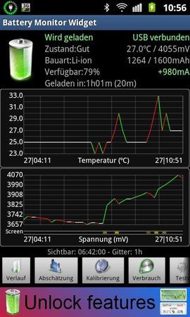

Die Ladeelektronik schaltet ab, wenn die Akkutemperatur nicht innerhalb der erlaubten Grenzen liegt, damit der Akku nicht beschädigt wird. Der Akku erwärmt sich sowohl beim Laden als auch beim Entladen. Benutzt Du das original-Netzteil?
Wie lange lädt das Gerät, bevor es abschaltet, und welche Temperatur hat der Akku beim Abschalten? Wie voll ist er dann, also welche Spannung hat er (V bzw. mV)?
Kommt der Fehler auch beim Laden im Standby?
Der Fehler läßt sich um so besser eingrenzen, je mehr Daten und Informationen man hat.
Einen sehr guten Überblick über die ganzen Akkuparameter mit Verlaufskurven bietet die gratis-App Batterie Monitor Widget
MfG.

No1Link schrieb:
akkuspannung: 4mV
Diese Anzeige ist falsch, macht mein SGW genauso. Installiere mal das Battery Monitor Widget, das zeigt die Akku-Spannung richtig an.

So app gezogen zeigt eine spannung von genau 4035mv und temperatur 27C an.
aber ich denke ich geh zu saturn und lasse es umtauschen!!!
da das gerät sich zwischen drin immer mal wieder neu startet!!!!
Jetzt wäre es interessant zu wissen, wie diese beiden Werte in dem Moment stehen, wenn der Ladevorgang wg. Temperatur abgebrochen wird

so hab das SGW jetz seit 15 min am original ladegerät
app sagt:
wird geladen: USB verwendet (ich hab es am rechener)
zustand: gut 33C / 4141 mv
bauart: li-ion 1350 /1500 mAh
+996 mA
das sagt die app
