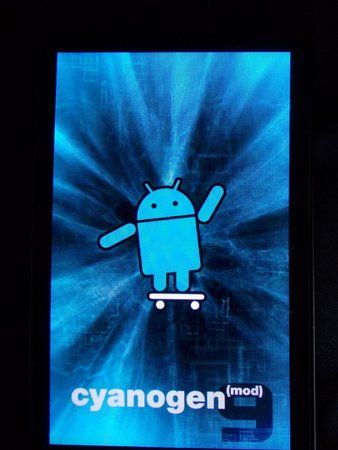

wenn ich cm9 drauf spiele und das Handy starte kommt die ganze zeit nur eine animation.
wie komme ich weiter?

beim ersten starten dauerts immer ein bisschen länger. lass die animation mal 5-10mins laufen dann müsstest du rein kommen.

hab es jetzt rund 30 min laufen lassen und immer noch die animation
