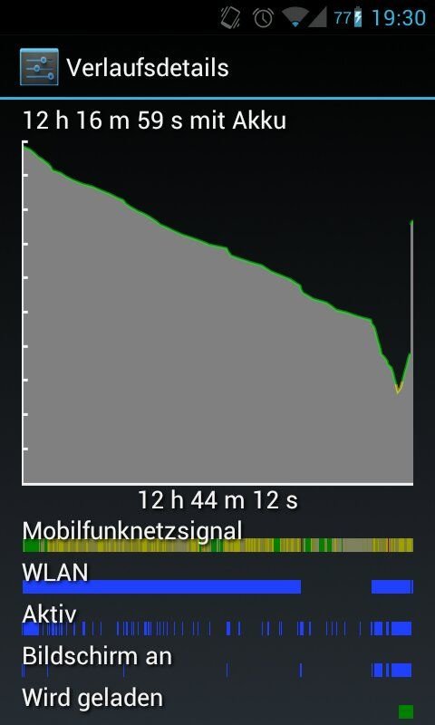

Hmm wie kann so etwas kommen, wie im Screenshot zu sehen...? Erst habe ich 12 std einen starken akkuverbrauch, dann hänge ich es ans Netz, schalte das handy aus, direkt(!) wieder ein und der akku ist plötzlich knapp 40% voller. Während des restarts war das Handy am Ladegerät.
Habe den RC9 drauf.

Das kann mehrere Gründe haben.
Z.B. kann der Akku defekt sein. Hat er Ausbeulungen?
Oder du musst mal die Battery callibrieren. Gibt es in play store gratis. Nennt sich battery calibration.
Habe den RC9 drauf.
Liegt an der "full gaugue" Die zeigt falsche Werte an, wenn man es neu startet während es am Ladegerät hängt. Haben viel Android Smartphones.
freinet
Gesendet von meinem GT-I8150 mit der Android-Hilfe.de App
Oh man, wie hartnäckig sich das Gerücht mit der Kalibrierung hält.... das hat nix mit der Kalibrierung zutun. Kalibrierung hat was mit den battery.stats zutun. Die werden bei jedem Neustart eh neu geschrieben. In den Stats sammelt Android nur Informationen welche app wie oft gestartet wurde, wie der Verbrauch dabei lag usw.
D.h. bei jedem neustart kalibriert sich das alles von selbst neu. Das Kalibrieren bringt also rein garnix. Android macht das von selbst.
Das oben erwähnte Phänomen hat auch nix mit dem Zustand der Batterie zutun. Ob sie nun gut oder schlecht ist. Das liegt alleine an der "full gauge", die halt die Spannung des Akkus als Bezugspunkt nimmt und dann falsche Werte anzeigt.
Reaktionen: freinet und kopper
Genau so, ist es!
Habe ich wieder was dazu gelernt.
Aber wenn der Akku ne Macke hat, kann die Spannung auch spinnen.
Da kann es schon passieren, dass innerhalb von Minuten der Akku um 20-30% geladen wird.
So ist es mit meinem Vorgängerhandy geschehen.
freinet
Danke euch für die Aufklärung.
Mein akku beult sich nicht aus, ich denke das war nur der oben genannte effekt.
Mal sehen wie es sich weiter verhält. Habe das Gefühl, das Display zieht mehr am Akku als die stock-rom.
