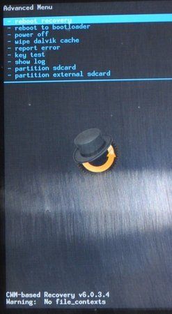

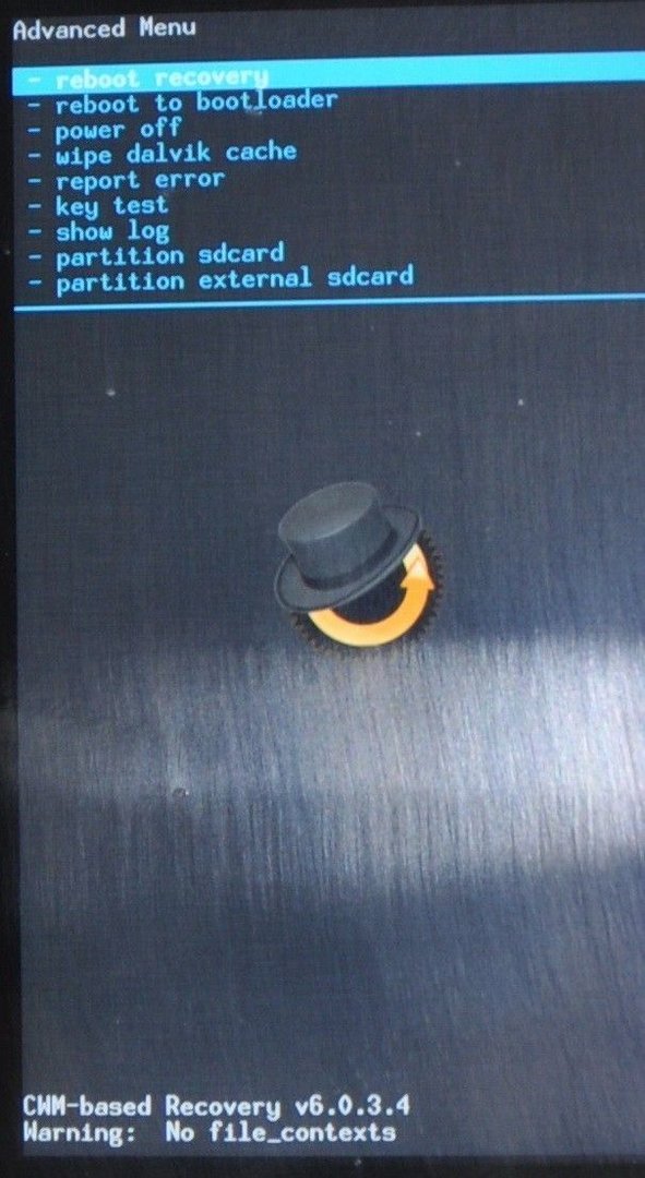

Ei...isch hab ken Menü zum fixen...:confused:
Guckst du hier:
Ideen?
Aha,
also ich habe die 6.0.1.9 als recovery.
Wenn keiner ne Idee hat, solltest Du noch mal ne andere recovery versuchen.
Ich wüßte nicht, wie man den Punkt ersetzen kann.
freinet
