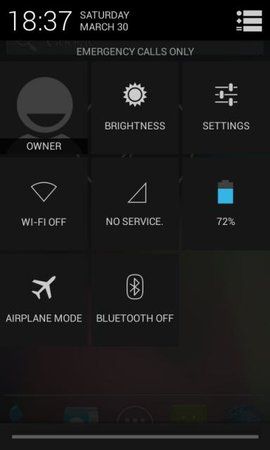

So, ich habe es mir gerade geflasht und bin soweit auch ganz zufrieden.
Es gibt einige schöne Neuerungen, wie z.B. die Fähigkeit zum 2G/3G umschalten über die Benachrichtigungsleiste.
Jedoch vermisse ich in den Einstellungen die Bereiche Entwicklung und Leistung.
Wo finde ich die jetzt?
Entwickler Optionen und Leistung aktivieren:
Sieben Mal hintereinander unter Info auf die Build-Nummer klicken
