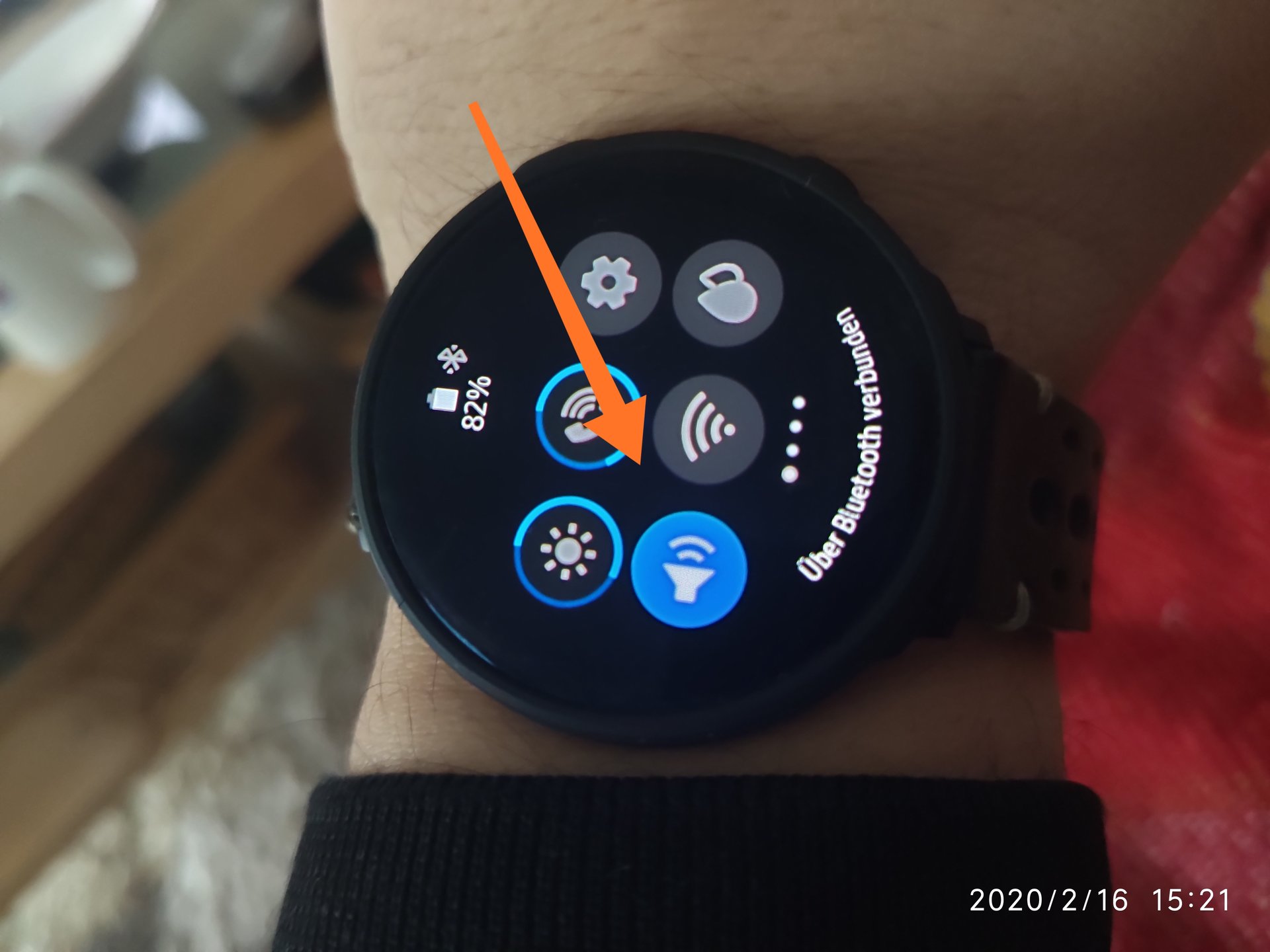

Leider nur mit dem kleinen orangenen Punkt. Weder Ton noch Vibration funktionieren in dem Zusammenhang.
Denke daher nicht das es an dem Smartphone liegt. Oder doch?

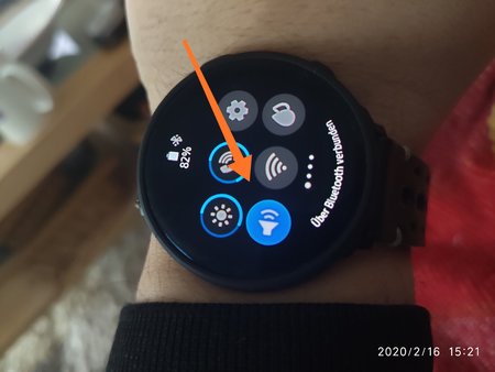

Hast du denn diesen Menüpunkt (Pfeil) aktiviert? Von oben nach unten wischen und der ist regulär auf stumm gestellt. Den kannst du mehrfach tippen und er wechselt dann von Ton über Vibration zu stumm.

Das ist es leider auch nicht :(
Lautstärke ist auch laut genug..
Mir fällt nix mehr ein...
