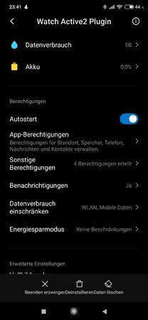

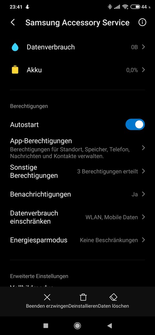

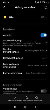

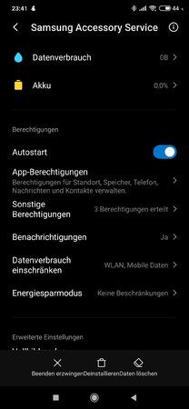

Hallo, ich habe benutze eine Samsung Active 2 in Verbindung mit einem Mi 9. Hat alles super funktioniert seit ein paar Wochen bekomme ich keine Benachrichtigung mehr. Weder Email, SMS, WhatsApp etc. Gestern hab ich Mal wieder alle notwendigen App's wie Wearebles, Plugin, Samsung Service gelöscht und die Uhr resetet. Siehe da ich habe wieder Benachrichtigungen erhalten. Und heute wieder nichts obwohl ich nichts geändert habe. Bin nur noch genervt. Hab schon mit Samsung Service geschnackt und die haben mir vorgeschlagen das ich sie Uhr durchchecken lassen soll bei einem Vertragspartner. Ich kann auf die Uhr zugreifen wie z.b. Daten abfragen, Ziffernblätter ändern, Live-Daten auf Samsung Health übertragen. Somit macht es mir nicht den Anschein das sie Uhr defekt ist. Hat jemand eine Idee oder das selbe Problem?
Hab vergessen zu erwähnen das ich das auch gemacht habe und auch das Schloss gesetzt habe.

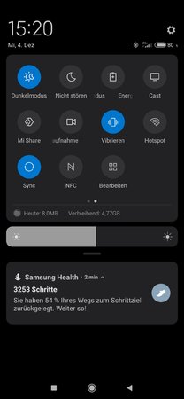

Hast du "bitte nicht stören" auf dem handy aktiviert?? Wenn ja, handy nur auf lautlos stellen
Ne hab ich nicht, hat es was damit zu tun ob das Telefon GPS an hat? Oder ob mein Telefon unter Einstellungen/Sicherheitsstatus/Gerätesuche an geschaltet ist?

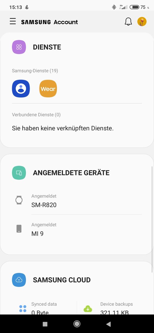

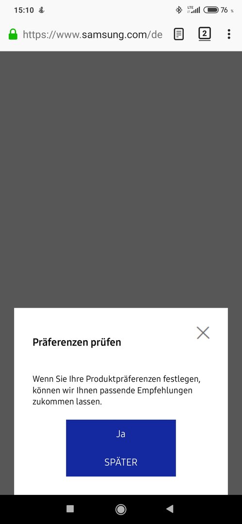

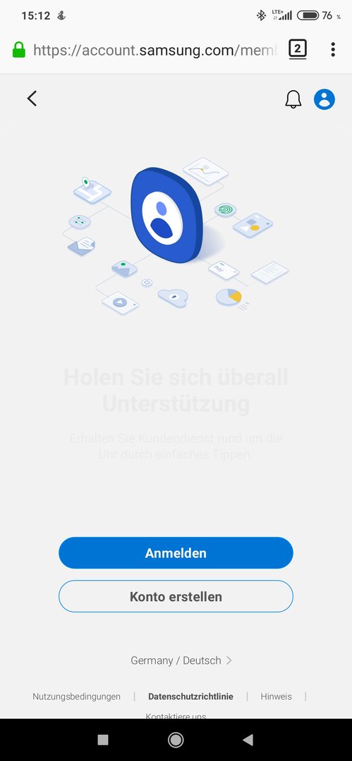

Problem Gelöst, unter https://account.samsung.com/accounts/v1/Samsung_com_DE anmelden und der Privacy Police zustimmen, Link unten im Text auf "weiter zu Samsung.com anklicken. Es erscheint ein Fenster wo man "Präferenze prüfen" zustimmen soll, da nochmal Einloggen. Unter angemeldete Geräte findet man sein Smartphone und SmartWatch. Beide löschen und dann mit Smartphone und SmartWatch bei Samsung noch mal anmelden. Nun wurden die Geräte nochmal erkannt/ gekoppelt und jetzt bekomme ich alle Benachrichtigungen wieder..Mail, WhatsApp, SMS und allen App's denen man die Berechtigung erteilt hat.

Wieso wird mein Mi9 im Samsung Account zwei mal erkannt?

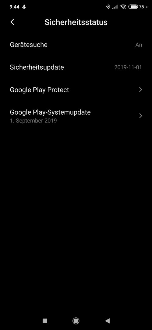

Die Gerätesuche in meinen Sicherheitseinstellungen kann ich nicht einschalten, aus welchen Grund auch immer. Ich denke es hängt damit zusammen.

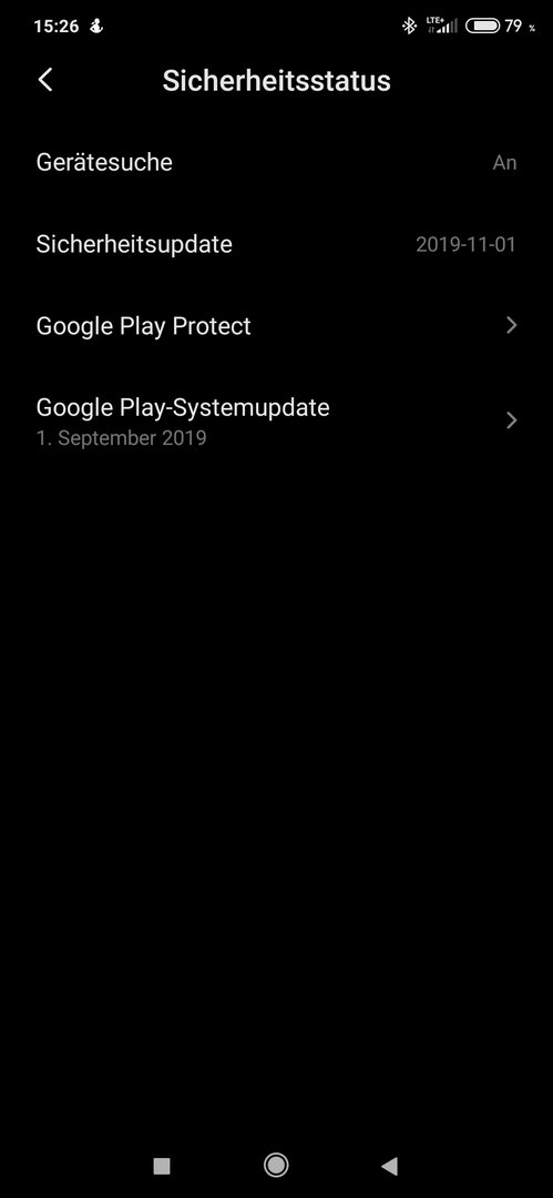

Eben, die Gerätesuche ist bei mir aus. Kann sie auch nicht einschalten. Die menütaste ist wie tod, funktioniert nicht.
Wie gesagt, war bei mir auch so, hast du denn GPS an?
Ja. GPS habe ich immer an. Die Gerätesuche ist jetzt an. Aber immernoch keine Benachrichtigung 🤔

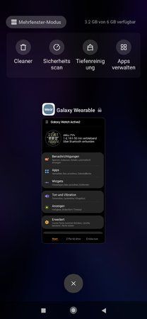

Mach Mal alles noch Mal neu und zwischen durch bekommst du ja immer wieder in der Taskleiste vom Mi9 Benachrichtigungen wo das SmartWatch Logo erscheint, zieh immer Mal wieder sie Taskleiste runter und bei einer Info steht dann das Benachrichtigungen nicht möglich sind da die Rechte noch gewährt würden da klickst du dann drauf und es erscheint einen Liste wo du den an/aus Schalter für Wearebles setzen musst. Ohne bekommst du keine Benachrichtigungen.
