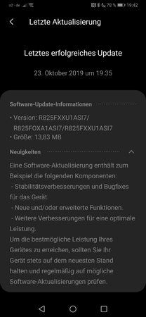

Numheute Abend ist ein Update gekommen. Allerdings steht nichts konkretes zum GPS drin.
Bin mal gespannt, ob es nunbbesser ist

Und ? Hat sich das GPS nach dem Update verbessert, bzw arbeitet es nun stabiler bei dir?
Sorry, ich hatte seither noch keine Gelegenheit, ein Workout zu machen. Bei einem Abendspaziergang war es so, dass die Uhr wohl nach einer Autopause das Signal verloren, nach einem halben Km wieder gefunden und das Tracking fortgeführt.
Ich habe fürs nächste Workout die Autopause deaktiviert (geht ja nur für alle!?). Mal sehen, morgen gibt's ne Fahrradtour
Die Autopause mal abschalten, würde ich glatt mal probieren. Und wenn du damit zumindest ausschließen kannst, daß die Autopause Funktion evtl quer schießt und das GPS Problem verursacht.
Hast du eigentlich schon probiert, wie sich das GPS macht, wenn du dein Smartphone mal zuhause lässt, oder zumindest die Verbindung zwischen Phone und Watch mal a schaltest, wenn du das Smartphone unbedingt am Mann brauchst?
Mit der alten Software habe ich beides versucht, sowohl mit gekopppeltem Telefon als auch ohne (steht im Verlauf des Threads). Bei der alten SW war es auch nicht die Autopause, da ich bei den Stellen keine Pause gemacht habe.
Jetzt mit der neuen SW war es so, dass die Aufzeichnung wahrscheinlich mit der Autopause abgebrochen ist, aber nach einem halben Km wieder aufgezeichnet hat. Das war mit der alten SW anders, da ging die Aufzeichnung nach Abbruch nicht mehr weiter.
Im Changelog der neuen SW ist nicht vom GPS Fix die Rede
Morgen mache ich eine Radtour,am sehen wie es sich verhält.
Ich werde berichten
