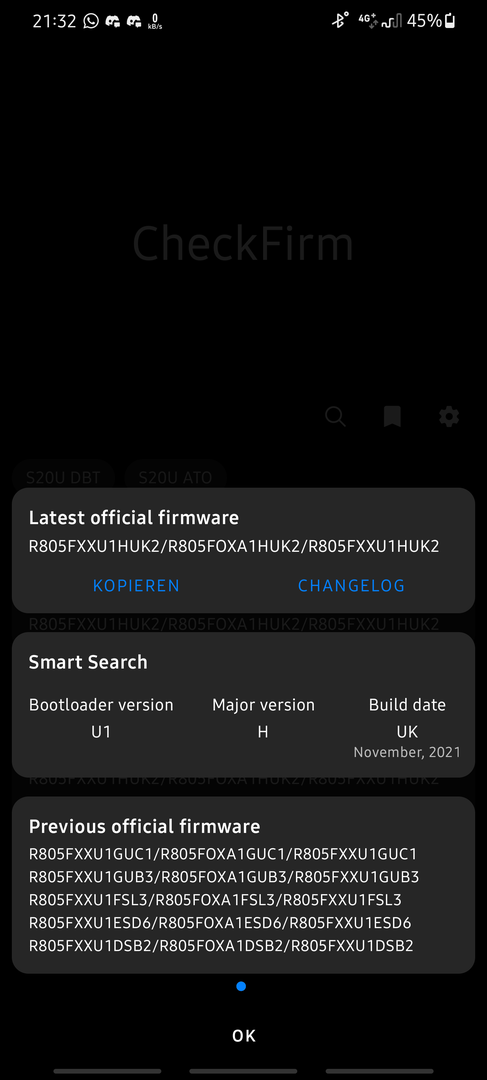

Welche CSC hat deine Uhr?
Wenn es DBT ist, dann wird kein Update angeboten, weil die ESE6 Firnware nie für diese Region veröffentlicht wurde.
Damit ein Update für die DBT CSC angeboten wird, müsstest du eine der folgenden Firmwares flashen:
Guten Morgen,
Ja ich habe eine DBT
Ich konnte mir eine deiner angegebenen FW besorgen.
Es war die R805FXXU1ESD6.
Dannach waren die Updates kein Problem und meine GW ist nun auf dem neuesten Stand.
Vielen Dank
