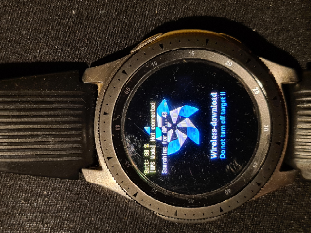

Das ist schon mal gut, dass die Uhr nicht im Download-Screen abstürzt. Du könntest versuchen die Uhr in diesem Bildschirm aufzuladen und dann die Firmware erneut zu flashen.
Die Lünette lässt sich übrigens einfach abnehmen.
Hallo profi,
die Uhr stürzt nicht ab und wird in diesem Modus, da der Bildschirm nicht ausgeht, vollständig geladen.
Bei vollem Akku, wechselt auch die LED des Ladegeräts von rot auf grün.
Es wird aber keine WLAN-Verbindung hergestellt.

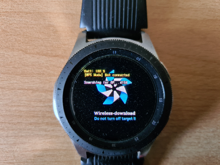

Wie kann ich ohne Verbindung die Firmware flashen?
Was bedeutet eigentlich die Meldung "Searching for AP...4163" (siehe Bild).
Die Uhr ist jetzt seit ca. 40 h in diesem Modus und zählt schön gleichmäßig nach oben.
Das wird wahrscheinlich ewig so weitergehen.
Über die Handy-App "Galaxy Wearable" kann ich keine Verbindung aufbauen.
Grüße, Blacky
Die Verbindung wird umgekehrt hergestellt. Du musst mit einem Laptop z.B. eine WLAN-Verbindung zur Uhr herstellen. Die Uhr sucht nicht nach einem WLAN; sie stellt eins zur Verfügung.
Sobald das Laptop dann die Verbindung hergestellt hat kannst du mit NetOdin die Firmware flashen.
Eben noch die Anleitung rausgesucht wie man die Verbindung herstellt, hier: Samsung Galaxy Watch - Der Update Plauderthread
Reaktionen: imr4ever, nate2013, profi_fahrer und eine weitere Person
Das ist korrekt, allerdings ist die Uhr aktuell im WPS-Mode. Das heißt, sie wartet bis auf einem WLAN-Router die WPS Taste gedrückt wird. Um auf den AP Mode umzustellen, musst du die Power-Taste 2x drücken.
Reaktionen: Melonos und nate2013

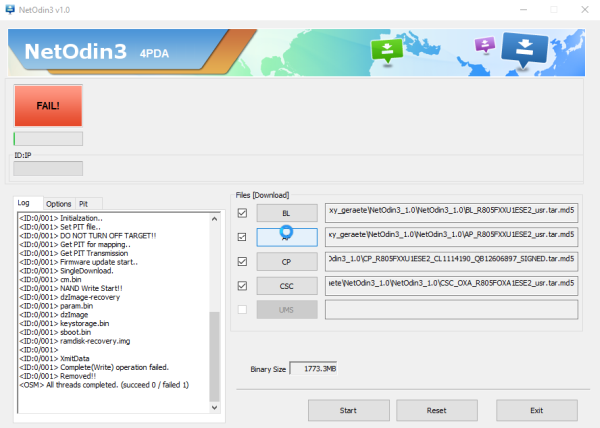

Danke für die schnelle Antwort.
Ich habe es gleich mal damit versucht.
Leider ohne Erfolg.
Die Uhr sagt mir:
"Firmware upgrade encountered an issue. Please select recovery mode in Kies & try again"
Vllt. weitere Idee?

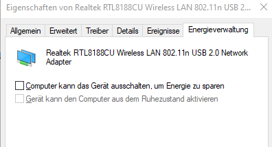

Kann es sein, dass der PC/Laptop die WLAN-Verbindung zur Uhr trennt, weil Windows erkennt, dass kein Internet verfügbar ist?
Nein, der PC ist zusätzlich mit Kabel verbunden und hält die Verbindung zur Uhr per Wifi.
Das Verbindungsproblem hatte ich an mneinem Laptop. Deshalb bin ich zum PC ausgewichen und habe zuvor
die bessere Verbindung gecheckt.
Ich werde es aber nochmals mit Sicht auf die Verbindung durchführen.
[automerge]1641402749[/automerge]
Ich habe mir nochmals aufgrund deiner Nachfrage die Wlanverbindung angesehen.
Es war die Energieverwaltung, die dem Computer erlaubt das Gerät auszuschalten.
Das habe ich aber erst nicht erkannt, da erst NetOdin abbrach und erst Sekunden später die Wlan-Verbindung weg war.
Haken an der entsprechenden Stelle weg und es lief durch. Super. Danke.

Zusätzlich bei der Auswahl Download wird mit Status:Custom angezeigt.
Laut Log von NetOdin ist alles glatt durchgelaufen.
