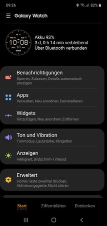

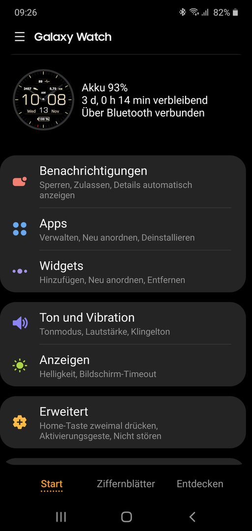

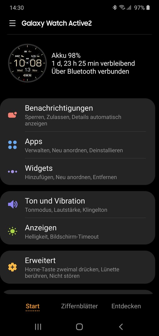

Ich habe es vor einer Woche auch gewagt, bin aber wieder zurück auf die DBT Version, da mir die Neuerungen zu wenig schien, außer die Standby Zeit hat sich (für mich zumindest) relevant erhöht, das ist (für mich) aber auch das einzig relevante, was sich geändert hat und dafür warte ich dann doch bis unsere Firmware Version draußen ist, standby zeiten als Screenshot im Anhang, 1. mit der der neuen Firmware, 2. mit der alten Firmware und 3. Galaxy Watch Active 2 (44mm), habe alle 2 watch es als BT Version
