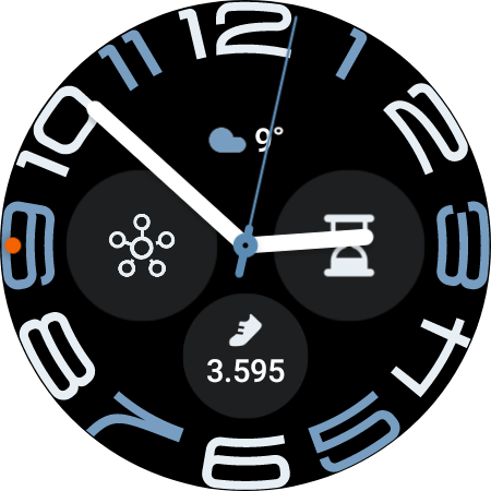

@chrissilix Einen sehr großen Einfluss auf die Laufzeit haben auch die Watchface.
Das ist zB ein sehr gutes in Bezug auf die Laufzeit.
Die können locker bis zu einen halben Tag Laufzeit ausmachen.
