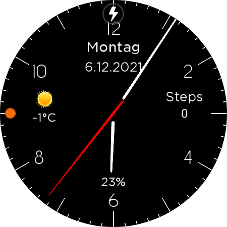

Ich hatte jetzt dasselbe Problem gleich 2x und weiss noch nicht woran es liegt. Das erste mal schau ich heute morgen um 6 auf die Uhr und sehe nur noch ca 55%.
Ich lade die Watch Abends immer voll auf und lasse sie Nachts an, wegen dem Schlafprotokoll.
Dann habe Ich die Uhr8 wieder voll aufgeladen.
Jetzt vor wenigen Minuten zeigt mir die Uhr Akku Warnung an und aktiviert den Energie-Spar-Modus. Sie hatte 2nur noch 11%.
Als größter Verbraucher wird der UI Screen mit 2% angezeigt.
Der Uhrenstiel ist derselbe wie immer. Ein ganz schlichter, den ich mir selbst gebaut habe.
Ich werde das ganze mal beobachten.
