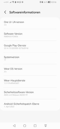

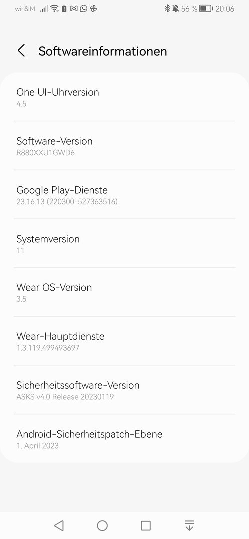

Hallo in die Runde,
hab seid gestern die Watch4 Classic (BT/42mm). Nach/beim Aufladen alle angebotenen Updates aufgespielt.
Heut morgen 8h angelegt mit 95% Akku,
eine gute Stunde mit dem Hund gelaufen und nebenher GoogleMaps und Locus ausprobiert, tagsüber gabs so 3 Benachrichtigungen pro Stunde, kein AoD, 2 Aktivitäten wurden automatisch erkannt und aufgezeichnet, 8700 Schritte, Displayhelligkeit ca 70%, keine Musik, Pulsmessung alle 10', Smartphone war eigentlich immer in der Nähe, den Google-Sprachassistent hab ich noch installiert...also irgendwie nix besonderes gemacht und jetzt ziemlich genau 12h später nur noch 9%...da komm ich nicht mal über den Tag.
Also entweder hat die Watch nen Hau oder ich hab da irgendwas blödes eingestellt....
Ich hab natürlich keine Wunder erwartet, aber nen kompletten Tag beim Wandern oder Biken sollte das Teil schon durchhalten
Mal über Nacht nochmals komplett aufladen und einige Tage beobachten oder gleich zurück???
(PS: was ist denn im Akku--Menu "Dein Nutzerverhalten wird erlernt.."?)
Bin über jeden Tip dankbar :)
Gruß Peter

@PHo
Sorry, aber hast du sonst noch nie eine neues (smartes) Gerät in Benutzung genommen?
Dann ist im Normalfall die Akkulaufzeit kurz nach dem Einrichten zum Anfangs immer am geringsten und spielt sich im Laufe der nächsten Tage ein.
Und dazu hast du die Uhr den ersten Tag auch noch relativ gut genutzt.
Zusammengefasst, beobachte einfach deinen Akkuverbrauch die nächsten Tage.
Der sollte sich bei ähnlichem Nutzerverhalten verbessern.
Wenn nicht oder sich sogar verschlechtern, dann kannst du immer noch an Rückgabe denken.
Und weshalb eigentlich die Displayhelligkeit auf 70%?
Die Uhr hat eine gute und sogar lernfähige Automatik dafür. D. h., wenn die Umgebung dunkel genug ist, sind in deinem Fall 70% zuviel und kosten unnötig Akku.
Umgekehrt siehst du bei Sonnenlicht auf dem Display nichts mehr, da reichen die 70% nicht.
Zur Anzeige im Akku-Menü:
Dort wird dann (einige Tage) später deine geschätzte Akkulaufzeit angezeigt und der Akkuverbrauch der "hungrigsten" Apps.
Natürlich abhängig von deiner Nutzung, deshalb die Meldung über die Erlernung deines Nutzerverhaltens.
Und auch dafür braucht die Uhr eine Weile.
Was hat übrigens dein Screenshot mit deiner Problematik zutun, also auf was soll er hinweisen?

@onlinfuchs
danke für die rasche Info, die mich erstmal beruhigt.
Ausser nem Smartphone hat ich seither noch nix "smartes"....
Das Display mach ich mal auf "automatisch" und werd mich nach ner Woche nochmals melden.
Gruß Peter
PS: dachte, der Screenshot mit den Softwareständen ist ggf. hilfreich falls es Stände mit Problemen gegeben hat...
@PHo
Bitteschön.
Du hast dir nun aber auch noch die kleine 4er und damit den kleinsten Akku ausgesucht.
Im Zusammenhang mit dem akkuhungrigen Wear OS macht sich da natürlich jede Änderung in der Laufzeit ordentlich bemerkbar, eben auch die am Anfang.
Gruß zurück 🙂
