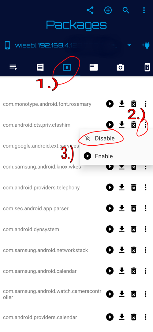

noch ein Weg nach Rom:
Besonderheit: funktioniert mit Hotspot ohne Router - kein PC erforderlich
Ich benutze z.B. die Bugjaeger App in Verbindung mit einem eigens dafür erstellten Wlan-Hotspot des Smartphones.
Vorteil: überall greifbar u. o. Fremdzugriff.
ACHTUNG: die nachfolgenden Schritte sind nix für Anfänger! Wer seine Uhr manipuliert, muss mit den Folgen leben!
Ich übernehme keine Garantie oder Haftung!
JEDER ist selbst verantwortlich!
Schritt1:
Hotspot auf Smartphone erstellen
Schritt2: Bugjaeger App installieren.
Schritt3: GW4 Entwicklermodus aktivieren.
Schritt4: in den GW4 Entwicklereinstellungen ADB Debugging u. über Wlan debuggen aktivieren!
Schritt5: von rechts nach links wischen und aus dem Menü raus gehen und GW4 mit Hotspot verbinden.
Schritt6: Wieder ins Entwickler Menü zurück und WLan Adresse der Verbindung notieren.
Schritt7: Bugjaeger App starten und oben rechts auf den Stecker tippen. Es öffnet sich ein Requester, in dem ihr die IP Adresse angeben müsst. Das müsst ihr mit *verbinden* bestätigen!
Wenn die Verbindung aufgebaut wurde, müsst ihr auf dem Smadtphone noch den Zugriff bestätigen.
Schritt8: hat bis hierhin alles geklappt, könnt ihr euch mit dem eckigen Symbol mit Pfeil nach oben durch drauf tippen die installierten Pakete anzeigen lassen.(1.))
dabei hat jeder Eintrag ein "Burgermenü".
Schritt9: Pakete/ Apps die die eingefroren werden sollen, lassen sich nun jeweils im Burgermenu einfrieren.(2.)u.(3.))
Das funktioniert natürlich auch mit Auftauen.
Schritt10: nach Abschluss der Arbeiten wird in den Entwicklereinstellungen das Debuggen abgeschaltet und dann der Hotspot deaktiviert! Wir wollen ja den Akku sparen. Als letztes bitte noch das BT der Uhr wieder einschalten.
Tipp: nicht wild drauflos löschen, sondern mit Bedacht und nach Recherche vorgehen und nur wenn ihr wisst, was ihr tut!
(siehe auch Post 1)
Schlimstenfalls müsst ihr die Uhr resetten.
Kaputt kann da m. W. so nix gehen.
Anmerkung: ich möchte hier nicht den Sinn dieser Aktion diskutieren sondern nur deren Machbarkeit nachweisen. Gemäß des Titels.😉
