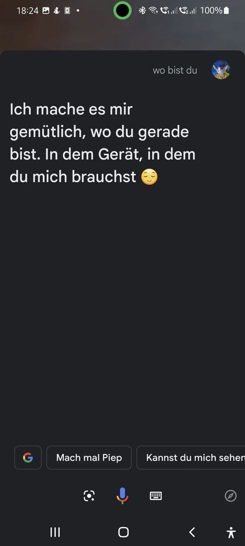

onlinfuchs schrieb:
Warum sollte ich den GA beenden wollen, wenn ich ihn verwende.
Wenn ich eine Anfrage per Sprache gemacht habe, bleibt der halbe Bildschirm schwarz und ich darf mir das dann die ganze Autofahrt anschauen....
Ich komme mit dem GA nicht auf dem Startbildschirm zurück....
Bild dient als Beispiel, ich hab den GA gefragt, wo bist du....
Dasselbe Spiel, wenn ich jemand per Sprache anrufe.
Reaktionen: onlinfuchs
@Frank62
Stimmt.
Eigenartigerweise bleibt die Seite für weitere Befehle einfach dauerhaft geöffnet.
Und per Sprache lässt es sich nicht zur vorherigen Anzeige zurückkehren.
Es werden nur Hinweise gegeben, was man drücken / wischen soll.
Das ist echt ein Bug.
