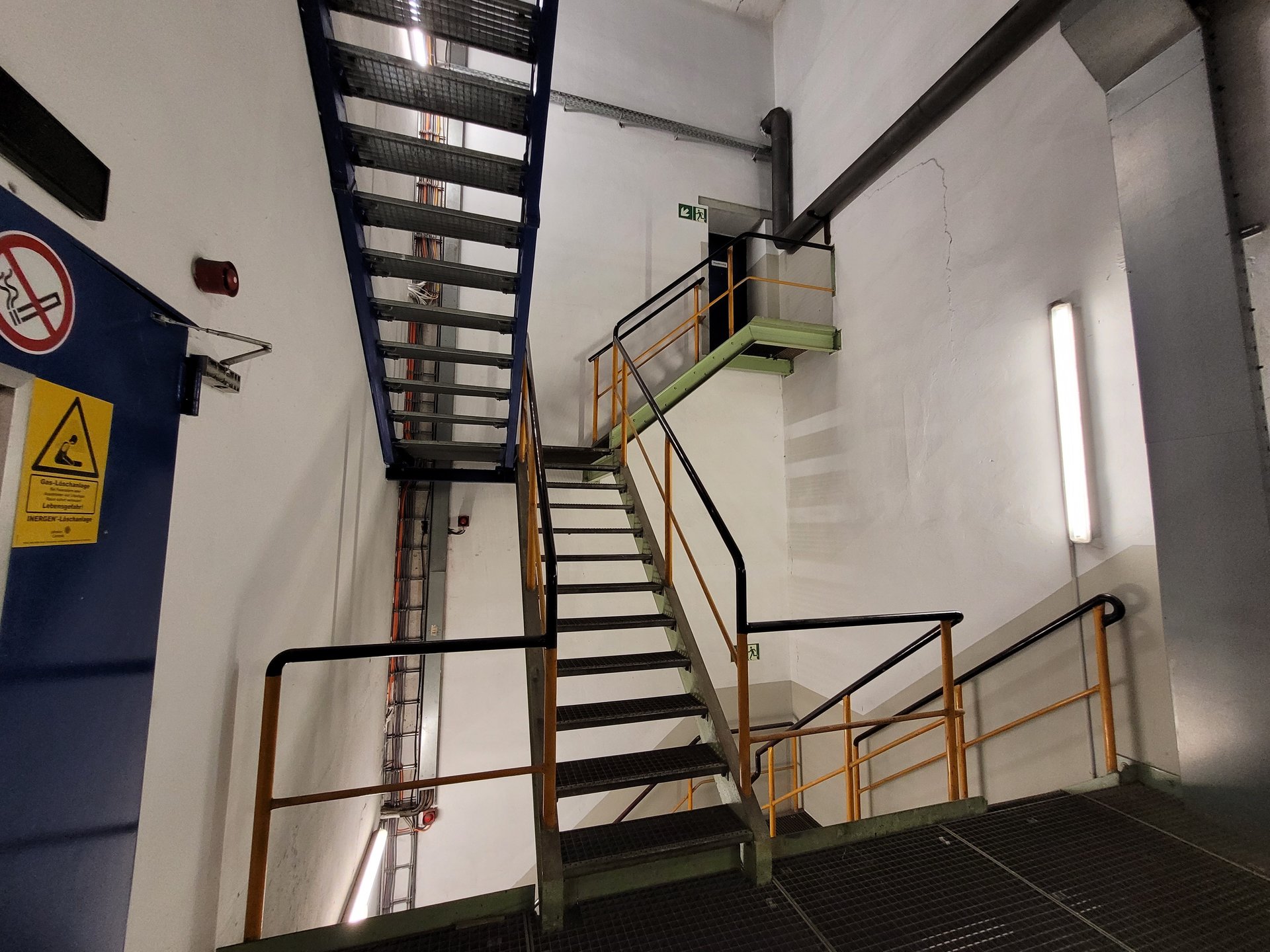

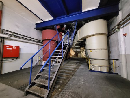

Was auch komplett in die Tonne gekloppt werden kann ist die Anzahl der Etagen.
Die Fabrik, in der ich arbeite, ist ziemlich verwinkelt und wir haben sehr viele Treppen.
Treppenhaus: 74 Stufen und ~13m Höhenunterschied
Die Uhr kommt auf 3 Etagen
Kürzere Treppen (wie auf den Fotos) werden fast immer ignoriert.
Tür rechts oben im Bild Nr. 1 führt zur Treppe auf Bild Nr. 2
Wenn ich diesen Weg gehen, kommt mit Glück eine Etage dazu.
