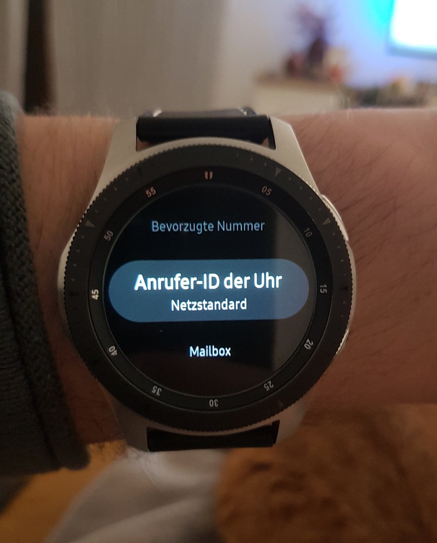

Telefon App auf der Uhr, drei Punkts Rechts, Einstellungen
Sollte es ja auf der Watch 4 auch geben wenn es auf der Watch 1 ist?
Was ist bei dir alles Netzstandart eingetragen?

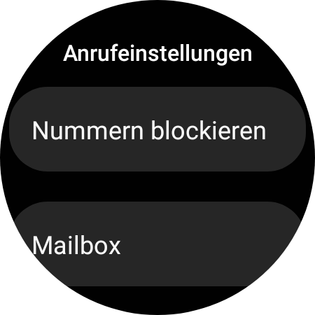

Da sind bei mir nur zwei Optionen
Nummer blockieren und mailbox
Wie meinst du das.
Ich scheine gerade auf dm Schlauch zu stehen.
