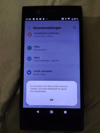

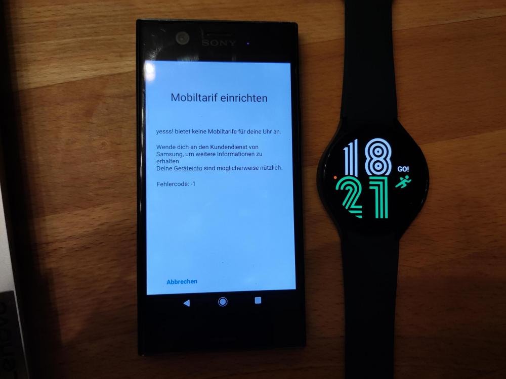

Hallo allerseits,
Ich hätte für meine Mutter eine Galaxy Watch 4 gekauft, damit sie für den Fall, dass sie stürzt, die Möglichkeit hat, mich anzurufen (bzw. ich über die Sturzerkennung per SMS über den Sturz informiert werde und sie auf der Uhr anrufen kann) - bzw. damit ich sie anrufen kann, falls sie das Smartphone irgendwo liegen lassen hat. Sie benötigt keine Kopplung mit dem Smartphone, keine Nachrichten, etc. etc.

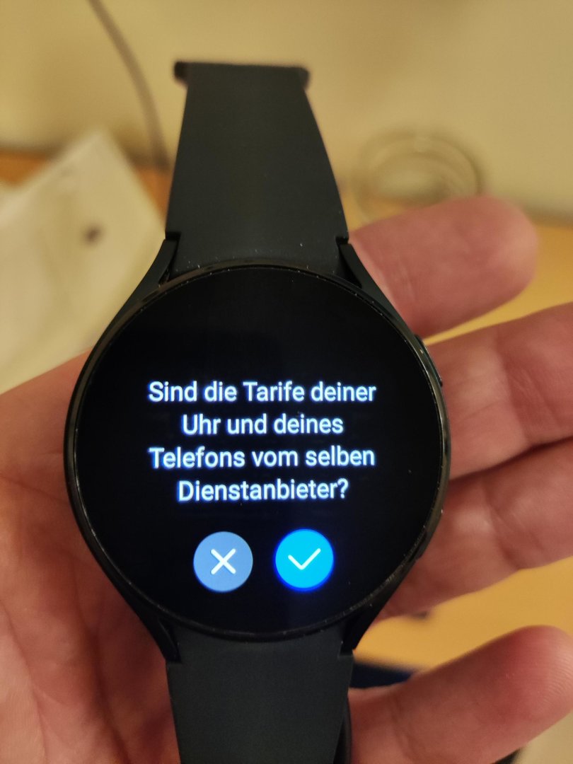

Ich muss aber zugeben, dass ich an der Einrichtung verzweifle. Die Watch 4 besteht darauf, dass Smartphone und Watch den selben Netzbetreiber haben, und bemerkt, dass der Netzbetreiber des Smartphones (bob) keine eSIM anbietet (was nebenbei falsch ist). Alle versuche, die Watch davon zu überzeugen, nicht doch einfach den eSIM QR-Code zu scannen scheiterten. Im Netz kursieren Berichte, nachdem es einen eSIM Test-Modus gibt, den man versteckt erreichen kann - ich hatte damit aber kein Glück.
Hättet ihr vieleicht einen Tipp für mich, wie ich der Watch 4 einfach irgendeine eSIM unterjubeln kann?
Danke & lg, Gerhard

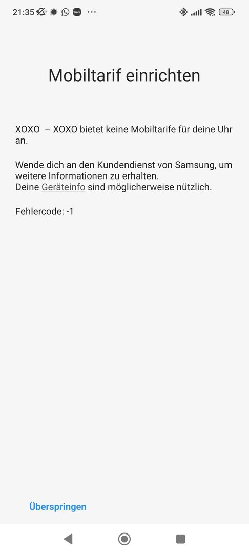

@ghueller Ich hatte die Lösung für nicht unterstützte Länder und eSIM mal hier gepostet. Funktioniert wunderbar.
Ich verstehe nicht, was hier gemeint ist. Das Scannen des QR-Codes auf dem Smartphone, beim Einrichten des Tarifs mit der WearOS-App, war bei mir der Weg, der funktioniert hat. Den versteckten eSIM-Test-Modus musste ich nicht benutzen. Danach war die eSIM auf der Uhr und Telefonieren ging. SMS ging nicht. Dafür musste ich die Uhr erneut zurücksetzen (also die Einrichtung wiederholen) - wobei die eSIM erhalten blieb. Im Smartphone durfte in dieser Zeit aber KEINE SIM eingelegt sein. Nur dann kommt die Uhr auf den Gedanken, SMS später selber zu versenden. Wenn das erfolgreich verläuft, sieht man am Ende zwei Symbole in der SMS-App der Uhr (Blase mit 3 Punkten): Eine Uhr und ein Telefon. Siehe auch diesen Beitrag: Wie viele sind mit der Galaxy Watch4 LTE autark unterwegs?
Vielen Dank für die ganzen Infos!
Ich hätte den von dir beschriebenen Weg ausprobiert, und ein frisch neu aufgesetztes Smartphone ohne SIM probiert, aber es scheint, die Wear-App hat dazugelernt. Es ist ein wahres Trauerspiel wie viel meiner Zeit diese Uhr schon verschwendet hat - gerade deshalb habe ich mir eigentlich gegen ein China-Produkt entschieden.
Vielen Dank für den Link - ich bin schon gespannt, ob ich dort vl. eine Lösung finden kann.

EGAL welche SIM-Karte ich im Smartphone habe, die Wear App meldet immer wieder "XZY bietet keine Mobilfunktarife für deine Smartwatch an". Ich hätte mittlerweile die Aktivierung mit 3 verschiedenen Netzanbietern versucht, die App verweigert einfach alle - obwohl alle 3 eSIM unterstützen.
Natürlich bin ich deinem Rat nun gefolgt und habe noch eine SIM-Karte des Netzbetreibers der eSIM auch für mein Smartphone gekauft, Marke "yesss" / Netz "A1" (in Österreich) - wie erwartet: "Yesss bietet keinen Mobilfunktarif für deine Smartwatch an".
Unglaublich, dass ein nahmhafter Hersteller wie Samsung derartige Geräte auf den Markt wirft.

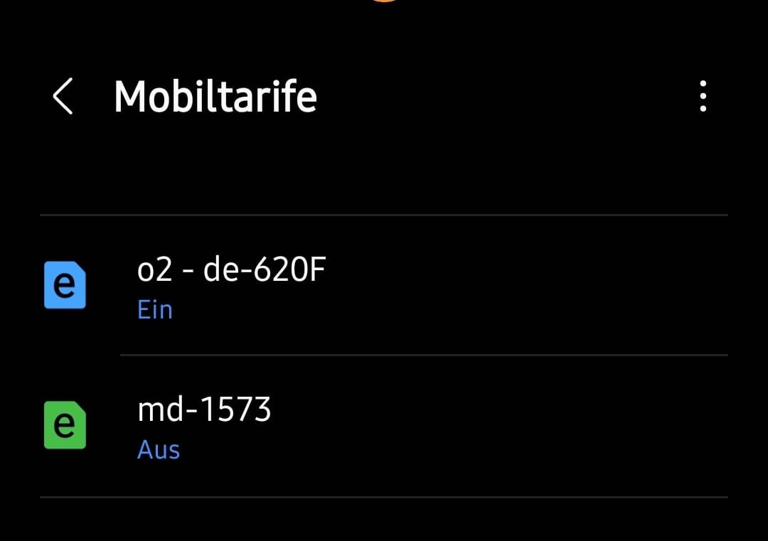

Das könnte ein relevanter Unterschied sein. Vielleicht hat Samsung in Österreich Exklusivverträge mit bestimmten Netzanbietern? Was sagt der im Screenshot empfohlene Samsung-Support? Die EDEKA-Karten sind übrigens Karten für das Telekom-Netz. Davor hatte ich eine Freikarte (eSIM) von O2 – auch problemlos auf der Watch 4.
