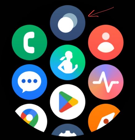

@AndroidSwitcher, schaltest du deine Uhr an und zu mal aus? Darauf achten, dass der Sensor sauber ist, mindestens an Tag einmal reinigen. Kürzlich verwendete Abbs ab und zu schließen. Screenshot_20230215_110255_Gallery.jpg

@Poly ich mache die Uhr selten aus. Aber letzte Woche war eh das Update mit Neustart. Danach war es besonders schlimm.
Sauber ist der Sensor immer :(
