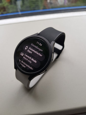

So sieht die Option aus, um die es mir im OP ging:
Google Maps: Watch-only-Navigation jetzt für Wear OS verfügbar
Launch Mode -> Watch Only soll aktiviert werden und es soll ohne Update der App bereits verfügbar sein.
Aber ich habe so eine Option gar nicht auf der Galaxy Watch 4!
Ich habe diese Funktion. Navigation ohne Smartphone geht - Danke für den Tipp. Für Fussgänger aber nicht so schön wie mit der Somyac-App (da die Google-Karte stark stilisiert ist, z.B. ohne Bushaltestellen).

Warum hast du diese Option, und ich nicht? Wie lautet die Versionnummer deiner Google Maps App auf dem Smartwatch?
Keine Ahnung. Nach dem erzwungenen Zurücksetzen der Uhr war die Funktion erst weg. Ich habe dann einiges ausprobiert (App deinstalliert und neu installiert; LTE eingeschaltet; Standort eingeschaltet und GPS-Fix abgewartet; SIM-Karte aus Smartphone entnommen; Smartphone ausgeschaltet). Irgendwann, nach einem Neustart der Uhr, war die Funktion wieder da. Version 11.59.0101.W vom 30.11.22 (laut Playstore auf der Uhr->Meine Apps->Google Maps->Weitere Informationen)
Jetzt habe ich es auch hingekriegt, aber wie - keine Ahnung. Ich habe auch die App deinstalliert, neu installiert, Google Konto entfernt, wieder eingefügt, Uhr entkoppelt und neu gekoppelt mehrmals, dann neu gestartet und die Funktion ist auch bei mir aufgetaucht. Die Uhr zurücksetzen war zum Glück aber nicht notwendig. Welche Aktion letztendlich dafür verantwortlich war damit das Menü aufgetaucht ist lässt sich nicht nachvollziehen.

Funktioniert bei mir nach dem Einstellen des Launch Mode.
Nur die akustischen Ansagen und das Vibrieren, beiden kann man in den Einstellungen der Watch in Google Maps auch ein- oder ausshalten, gibt es nur einmalig zu Beginn der Navigation (Auto), danach ist Ruhe.
