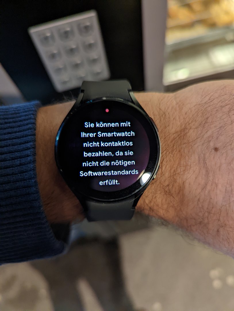

Servus.
Hab die Galaxy Watch4 jetzt ca. 2 Wochen.
Hab GPay über Curve laufen (Erste Bank Österreich), hat nach der Einrichtung auch tadellos funktioniert, bis vor ca. 2 Tagen.
Jetzt bekomme ich ständig eine Fehlermeldung. Hab nichts verändert, Software und Apps sind aktuell, Neustart der Uhr hab ich probiert.
GPay war einer meiner Hauptkaufgründe. Wenn das nicht läuft, muss ich sie wohl zurückschicken...
Hatte das Problem schon Mal wer von euch? Und konnte er es vielleicht lösen und mir einen Tipp geben?
Danke

Hab meine GW4 seit letzter Woche und konnte Google Pay bisher auch nicht werden, Samsung Pay funktioniert bei mir weiterhin. Auf Reddit haben auch bereits mehrere Leute geschrieben, dass Sie das selbe Problem haben, scheint ein Software-Problem bei Google zu sein. Hoffe das wird zeitnah behoben, möchte Google Pay für das Gemeinschaftskonto und Samsung Pay für mein privates Konto verwenden.

Auf Reddit wird folgende Lösung beschrieben:
Okay, so I found a solution finally!
Clear data of play services and play store from settings. If you see the Netflix app visible on the Play Store after this, you should be able to pay now. I'm not sure what exactly caused this but this seems to fix it.
Habe bei beiden Apps nun den Cache gelöscht, kann aber noch immer keine weitere Kreditkarte hinzufügen also gehe ich davon aus, dass auch die Bezahlung nicht funktioniert.
Die Play Dienste umfassen neben dem Cache aktuell noch 1,15 GB Daten, kann ich die bedenkenlos löschen oder sollte man das tunlichst vermeiden?

Konnte nun meine beiden Kreditkarten hinzufügen, beim Auslesen per NFC-App erscheinen nun die Kartendetails, es scheint also auch vollständig zu funktionieren. Werde es beim nächsten Einkauf dann nochmal versuchen.
Folgendes habe ich gemacht:
Daten der Google Play App sowie der Google Play Dienste gelöscht und die Uhr zurück gesetzt und ohne Backup neu eingerichtet. Ob es auch mit einem Backup oder ohne löschen der Daten der Google Play Dienste funktioniert kann ich leider nicht sagen, eventuell kann das jemand anders versuchen und hier berichten.

Ich hab jetzt die Uhr auf Werkseinstellungen zurückgesetzt, danach konnte ich in GPay keine Karten hinzufügen.
Dann bei den Play Diensten am Phone alle Daten gelöscht, und die Uhr nochmal Werksreset. Danach konnte ich meine Curve Debit Karte in GPay einbinden.
Werde morgen testen, ob ich auch damit zahlen kann, und dann Bescheid geben...

Funktioniert wieder!
Ausschlaggebend war denke ich die Löschung der Daten bei den Google Play Diensten.

Habe das Problem, dass ich auf dem Handy Googl Pay über Curve angemeldet habe (funktioniert einwandfrei), wenn ich aber auf der Uhr Google Pay aufmache übernimmt er meine Karten leider nicht, sondern ich sehe nur das + Zeichen. Kann mir jemand weiterhelfen?
@IchSeheDich die Karten werden auch nicht automatisch übernommen.
Du musst auf das Plus auf der Uhr drucken, wirst aufs Smartphone verwiesen.
Dort musst du die gewünschte Karte auswählen und nochmal bestätigen oder, wenn die keine Karten angezeigt werden, einfach die Karte (erneut) hinzufügen
Bei mir tritt das Problem nun auch seit letzter Woche auf. GPay läuft über eine KK der Consorsbank und funktioniert am Handy selber ganz normal, aber die Uhr verweigerte mir jetzt schon drei mal den Dienst mit dem Hinweis auf die Software.
Gibt es dazu schon eine Lösung, oder muss Samsung hier mit einem Update nachhelfen?
Bei mir und mindestens einem anderen hier im Theead hat es geholfen die Daten der Google Play Dienste und Google Play zu löschen, und die Uhr zurück zu setzen.

Auf dem Handy. Aber Achtung: nach dem Löschen aller Daten der Play Dienste waren bei mir alle hinterlegten Zahlungsmethoden bei Google Pay weg, und mussten neu hinzugefügt werden. Also auf den Index kommst du sicher...🤪
