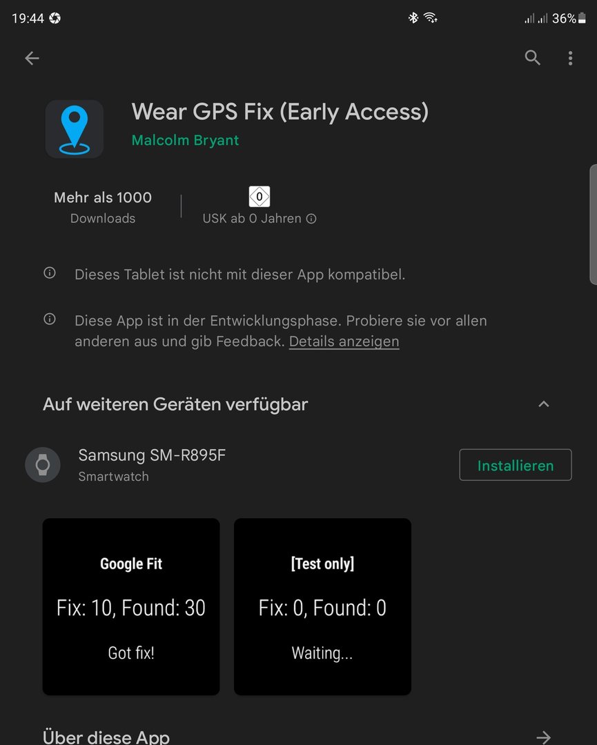

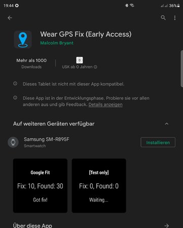

Wahrscheinlich nur, wenn du vorher schon einen GPS Fix mit einer App startest.
So ein paar gibt es
Hm, Danke für den Hinweis. Der Fix ist eine Lösung für ein Problem was ich eigentlich nicht habe, könnte mein Problemchen aber dennoch umgehen.
Bei mir funktioniert ja die Initialisierung und das eigentlich auch in annehmbarer Zeit. Nur das die Initialisierung nach und nicht vor Anwendungsstart stattfindet fand ich irgendwie dämlich...

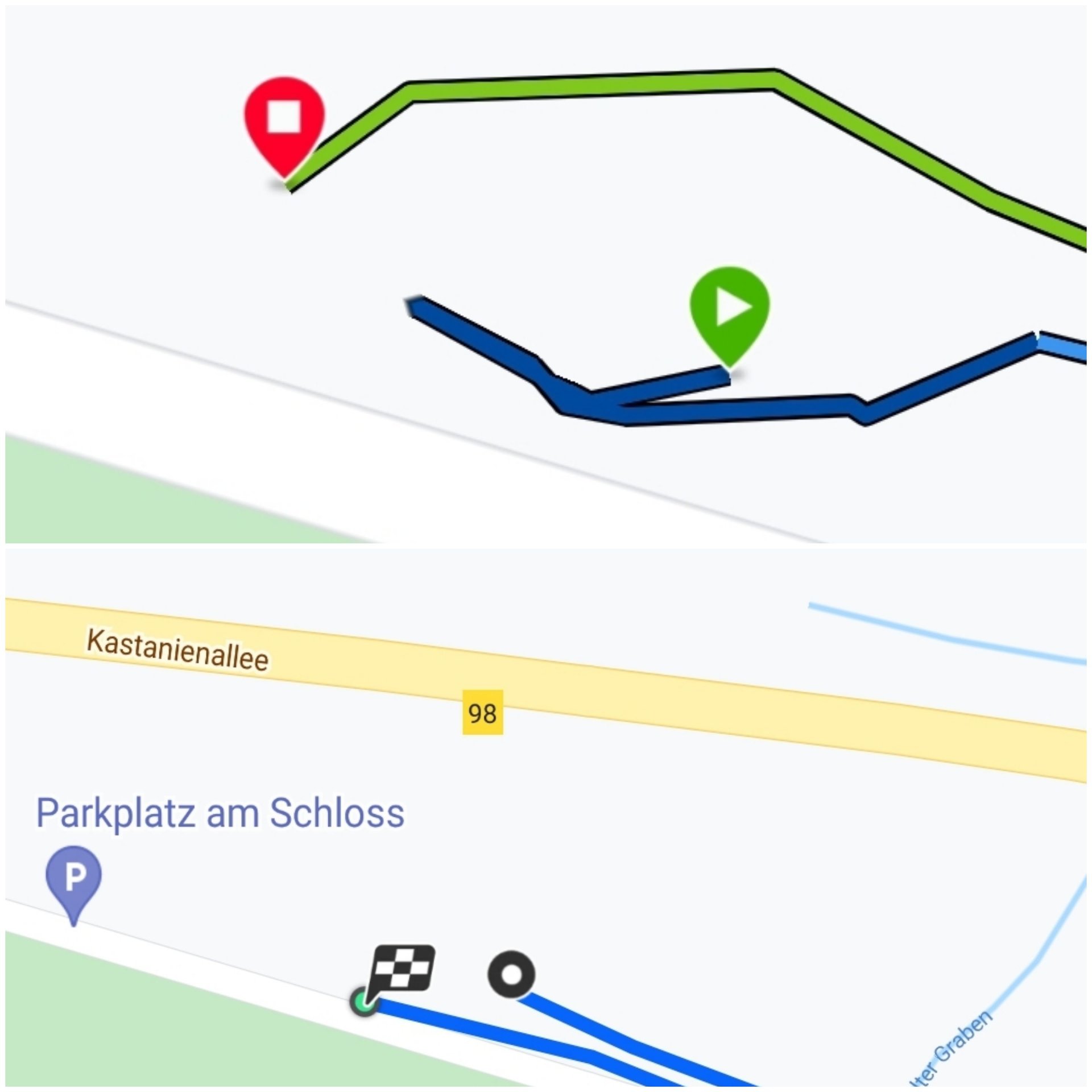

Hat du mal vor dem Lauf Google Maps gestartet? Ich habe heute mal die Fenix 6 mit der Watch4 verglichen. GPS ist gleich, auf meinem Bild vielleicht einen Ticken besser. Unten die Watch 4.
