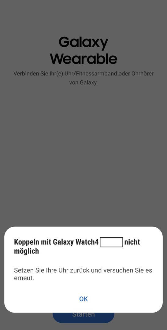

danke für die schnelle Antwort. Ich habe schon aus dem Handy komplett die BT-Verbindung gelöscht. Und das Neuverbinden klappt halt einfach nicht mehr. In die App komme ich leider gar nicht mehr rein, um da überhaupt etwas zu machen. Siehe Screenshot. Als wenn dies irgendwie automatisch zurückgesetzt wurde oder so...

Das war der Fehler. Nach dem Entkoppeln kann man die Watch nicht mehr ohne ein Zurücksetzen der Watch koppeln.

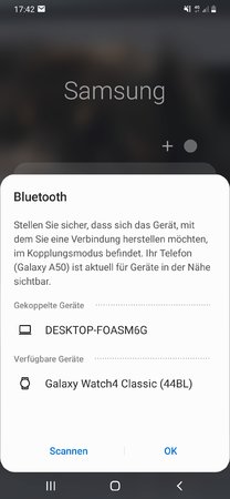

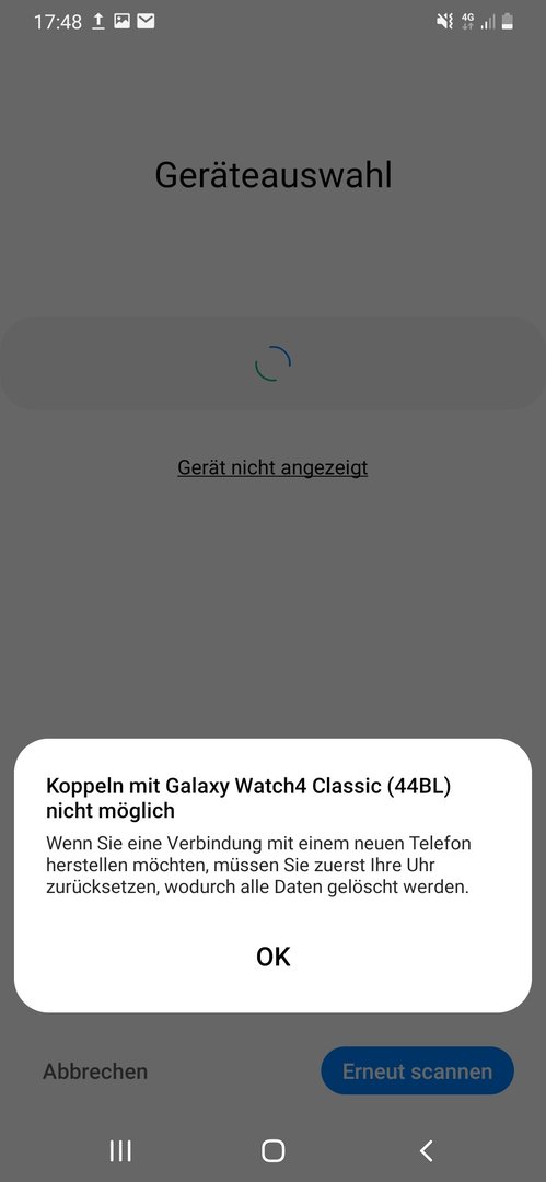

Hallo zusammen, ich habe seit einigen Tagen das gleiche Problem mit der Watch 4 und meinem Samsung A50. Auch zurückgesetzt habe ich schon mit dem Etrgebnis, dass das gleiche Problem nach einem Tag erneut auftauchte. Ich sitze jetzt seit mehreren Stunden hier und versuche - nachdem ich sämtliche Tipps und Tricks aus diesem Forum ausprobiert habe - die Uhr wieder zu koppeln, leider ohne Erfolg. Ich bekomme immer wieder die angehängte Meldung von meinem Handy und wenn ich dort die Watch 4 anklicke, kommt die Meldung, dass ich die Uhr zurücksetzen soll, was ich aber bereits getan habe. Ich verzweifele so langsam und werde die Watch wohl in ein paar Tagen zurückschicken, wenn sich keine Lösung findet, dafür war mir der Spaß zu teuer. Vielen Dank also schon mal im voraus, falls jemand von Euch eine Lösung hat

Hallo @susi5463 alles entkoppeln auf dem Smartphone und der Uhr. Auf der Uhr in die Einstellungen gehen > Verbindungen > ganz nach unten scrollen und den blauen Eintrag "mit neuem Telefon verbinden " auswählen!

Vielen Dank @ AL66! Ich hatte in der Zwischenzeit alles nochmal zurückgesetzt und im Moment klappt es, aber wie ich oben schon schrieb, hielt das ganze beim letzten Mal nur einen Tag. Was auch komisch ist, ist das die Verbindung schon abbricht, wenn ich im Haus nur ein paar Meter von meinem Handy entfernt bin. Ich hatte vorher die Gearfit 2 Pro und da konnte ich mich wesentlich weiter entfernen, ohne das die Verbindung abbrach. Alles ziemlich komisch......
