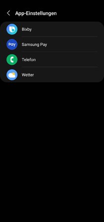

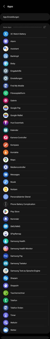

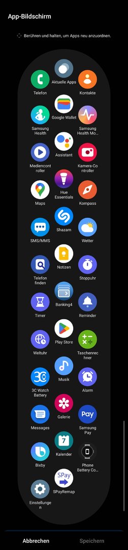

@maxe nachdem was du alles gemacht oder auch nicht gemacht hast würde ich gern wissen welche Apps du deinstalliert hast, deaktiviert oder und mit anderen Mitteln zB. ADB entfernt hast?
Mit ADB hab ich nix gemacht. Hier meine Listen (einzig GPay ist deaktiviert, weil ich GWallet eingerichtet habe). Außerdem habe ich weder Bixby noch Samsung Pay eingerichtet.
GAssistent ist aktiviert, allerdings nur auf Knopfdruck.
Screenshot_20220907-131404_Galaxy Watch5 Manager.jpg Screenshot_20220907-131443_Galaxy Watch5 Manager.jpg Screenshot_20220907-131506_Galaxy Watch5 Manager.jpg
Reaktionen: AL66
@maxe
Da fällt mir erst mal nichts ins Auge. Als erstes hätte ich vermutet dass du irgendwas vom System hast schlafen gelegt und dadurch so ein Fehler oder Verhalten entsteht. Als zweites wenn du dir die Zeit nehmen möchtest würde ich installierte Apps einzeln deinstallieren und danach jeweils die Uhr neu starten. Aber in der Zeit hast du die Uhr auch neu aufgesetzt. Wenn sich im System etwas "verhaspelt" hat bleibt dir eh nur das Zurücksetzen.
