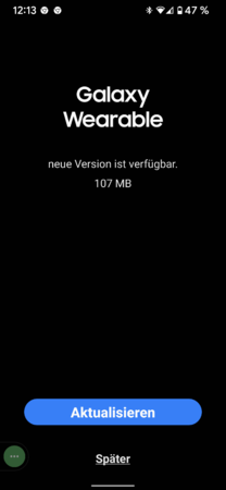

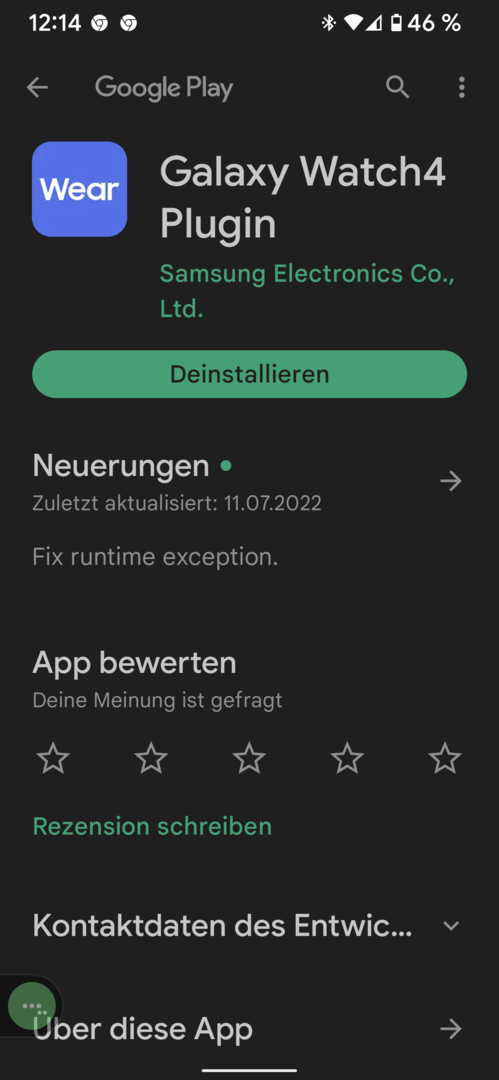

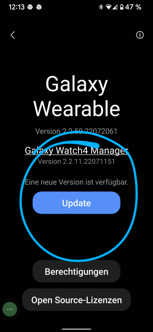

Ich werde mit einem orangen Punkt aufmerksam gemacht, dass der Manager ein neues Update hat, gehe weiter, in den Play Store und die einzige Möglichkeit ist, ihn zu deinstallieren :(
Ich Trottel hab das heute morgen gemacht, in der Hoffnung, es muss dann ja das neue Update druff sein....den ganzen Kram neu installiert.....und : Nix
Unverändert der Hinweis, es gäbe ein neues Update.
Hilfe, bitte 🙏
Gruß Anett

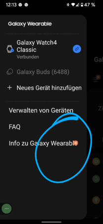

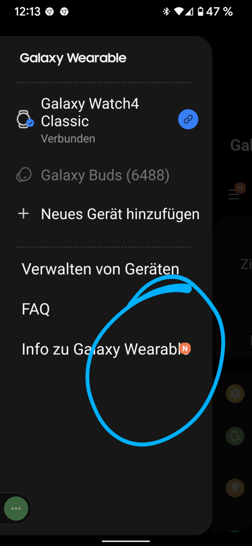

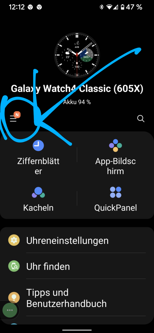

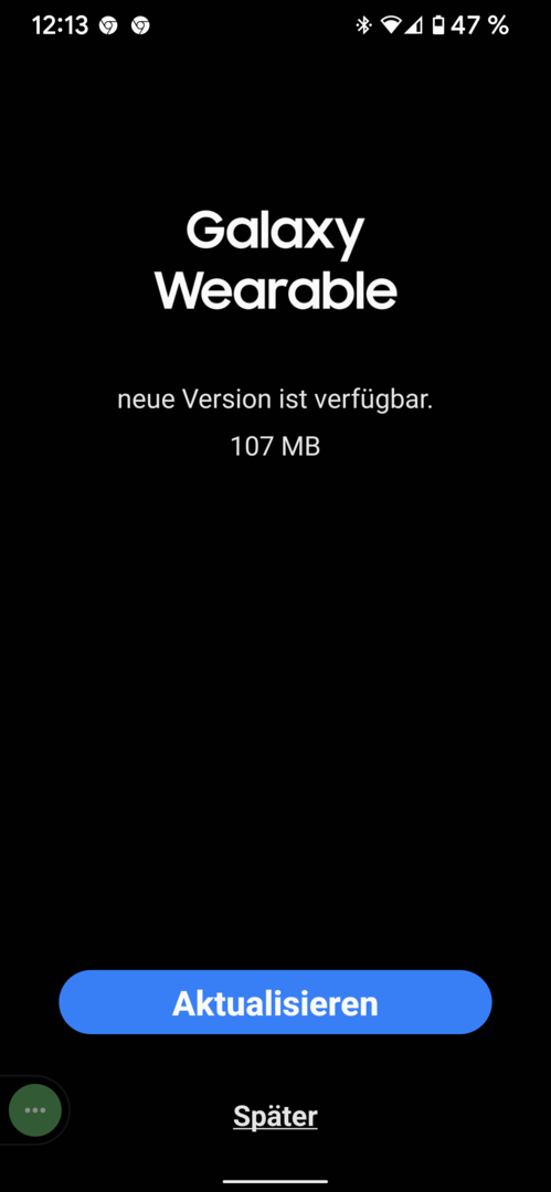

Hier in visueller Folge, wovon ich spreche

das Problem hatten wir doch schon einmal. siehe hier. Bin grad nur unterwegs, um die Lösung zu posten.
Edit: Über ein älteres Plugin zu gehen war wohl die Lösung.
@stru65 ....hab mir alles durchgelesen, bis 02.01.22
Eine tatsächliche Lösung ist dort nicht nachzulesen.
Was meinst Du, "über ein älteres Plugin".... wie geht das?
es ist nicht wearable App die das Update erfährt sondern der Galaxy watch 4 Manager, was auch als Plugin bezeichnet wird, da dieser standalone nicht funktioniert. Daher einen älteren watch manager installieren oder über z.b. apkmirror die neue Version.
Lösung: einfach die neue Version von apkmirror herunterladen und drüber installieren. Somit ist "N" weg und alles läuft i.O.
Reaktionen: datt-bo und Anett67
@stru65 Hammer, Danke Steve 🌻👍🚨 Suuuper 🥳
Danke Steve, so hat es dann bei mir auch funktioniert.
