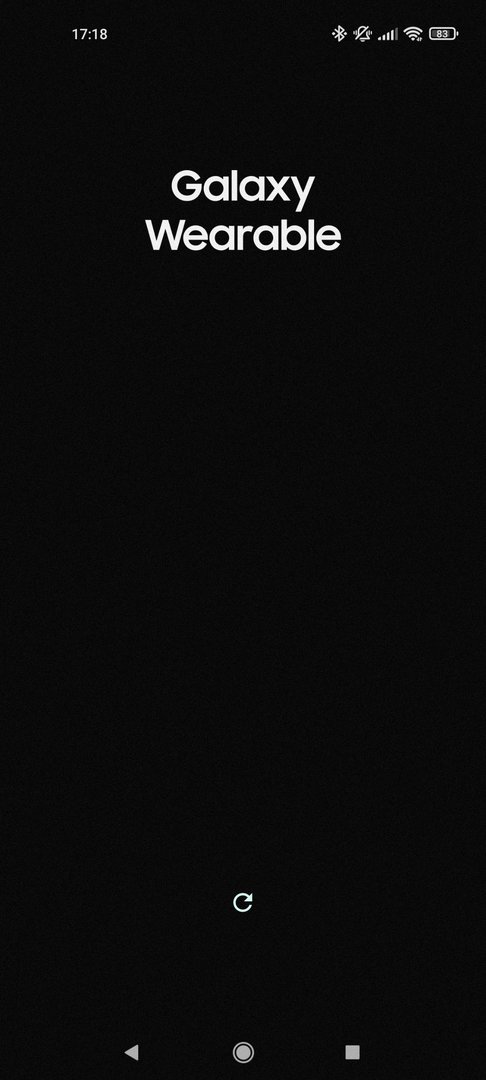

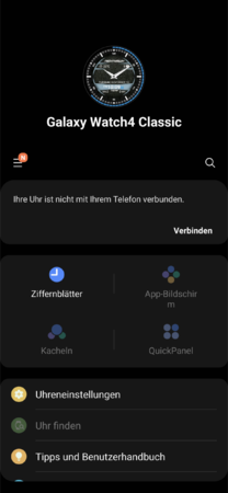

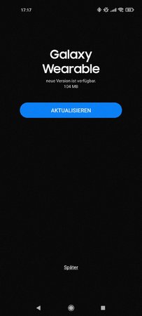

So in der waerable App wird beim starten ein Update angezeigt .nur Word nichts geupdatet .habe Cache und dergleichen gelöscht
Beim Neustart wieder selbiges Problem.
Wenn ich dann im Playstore schau um evtl da Plug in Update Manuel anzustoßen steht nicht Update sondern nur deinstallieren .ergo kein Update vorhanden . deinstalliert hatte ich schon Problem bleibt aber
  • Screenshot_2021-12-11-17-18-11-442_com.samsung.android.app.watchmanager.jpg

Das Problem von @aemande könnte sein, dass die Wearable App wohl ständig ein Update anzeigt (der Playstore dagegen nicht), sich das Update aber nicht starten lässt (Endlosschleife).
Falls ich es richtig interpretiere.

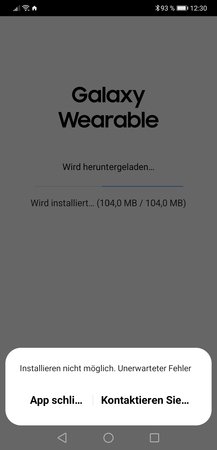

ist bei mir ähnlich, jedoch auf Android 10 (Emu) Installiert ist Plugin... 251, es wird mir beim Öffnen der App eine Aktualisierung mit 104 MB angeboten. Ich drücke Aktualisieren, es werden 104 MB heruntergeladen, es wird versucht zu installieren, bricht dann aber ab

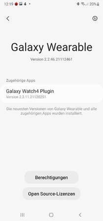

Bei meinem Galaxy Note 20 Ultra wurde gerade das Wearable-Update mit 104mb heruntergeladen und ohne Fehlermeldung installiert.
Wobei dieselben App-Versionsnummern angezeigt werden wie bei @stru65

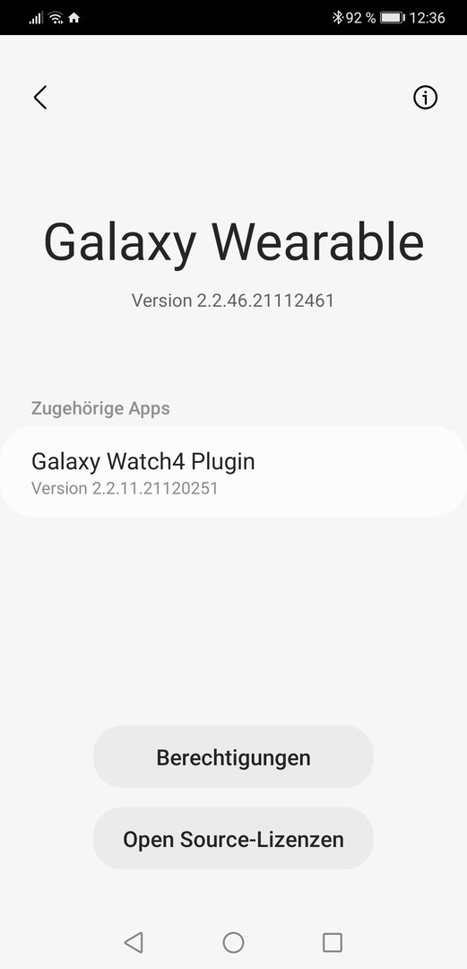

Mit meinem Note 10+ hat diese Update-Installation vor einigen Tagen auch problemlos funktioniert.
Auf meinem Xiaomi Mi 11 ist auch die 2.2.46... instaliert. Hab ich nichts von mitbekommen. Lief komplett im Hintergrund.
Ist diese Version denn die aktuelle ?

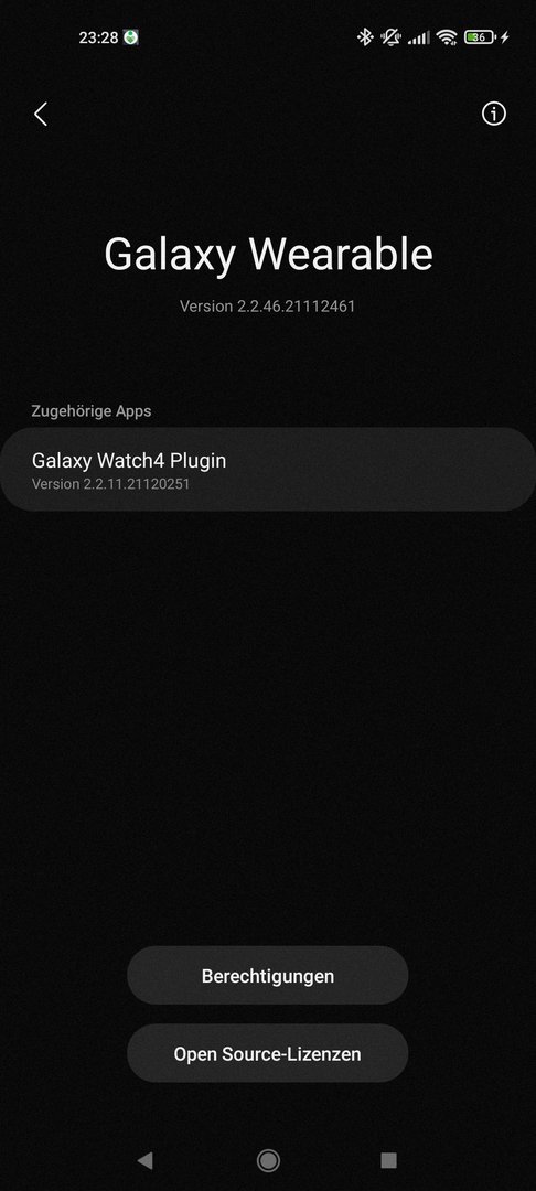

Bekomme auch die Meldung über ein 104MB großes Update beim Start
Im Play Store gibt es kein Update.
Momentan installiert ist ebenfalls die 2.2.11.21120251
Diese Version ist auch bei mir.

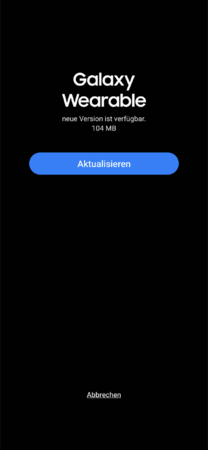

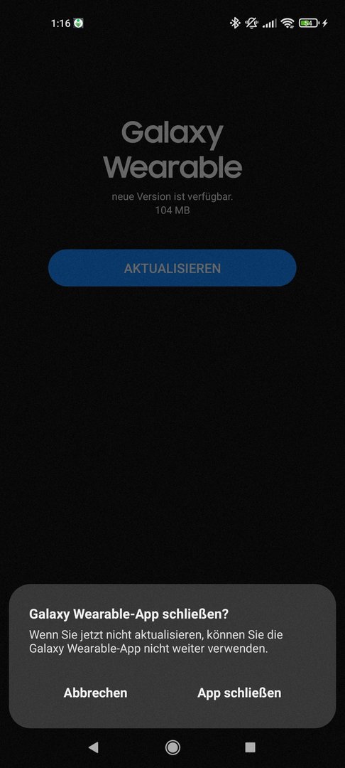

Moin. Bei mir ist jetzt der "Später" button verschwunden und es steht nur noch groß"Aktualisieren" oder"Abbrechen"klein unten. Klick auf Aktualisieren öffnet den Playstore wo es kein Update gibt. Danach schließt sich die App einfach....
Screenshot dazu

Moin. Das Plugin hatte ich schon deinstalliert und danach neu gestartet und wieder installiert, ohne erfolg. Das mit dem älteren Plugin probiere ich gleich mal aus. Würde nur ungern zurücksetzen.
Nach dem ich jetzt das ältere Plugin installiert und über die Wearable App aktualisiert habe, hat sich alles zurück gesetzt. Ich richte dann mal alles neu ein....
