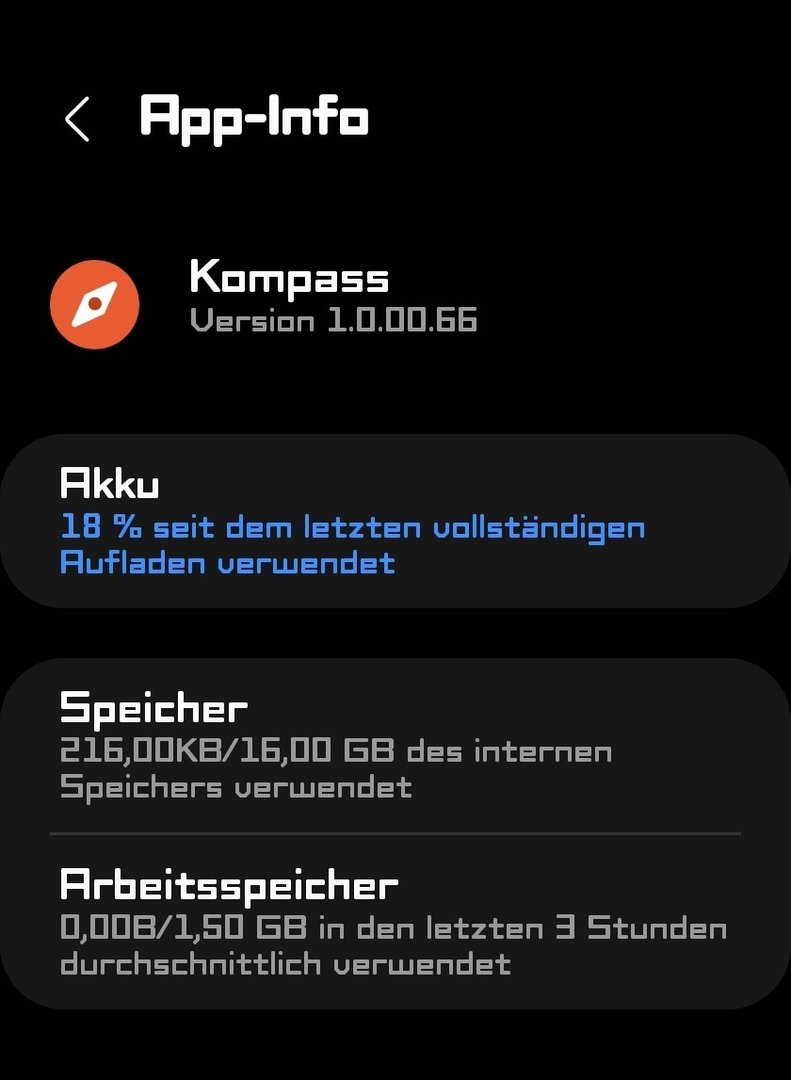

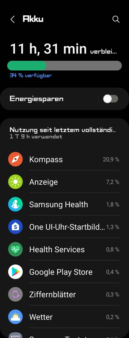

Moin liebe User
Bei meiner Galaxy Watch 4 Classic braucht der Kompass Akku, obwohl er nicht benutzt wird. Er steht an erster Stelle und ist Verbraucher Nummer 1.
Gibt es eine Möglichkeit dies zuverhindern?
Stopp erzwingen bringt dabei rein gar nix. Ich nutze auch gerade nicht Marine Commander als Ziffernblatt, sondern Wear Chronograph.

Klicke mal bei den Apps auf Aktuelle Apps gehe nach ganz links alles schließen. Das sollte das Problem beheben.
Reaktionen: M--G
Mach ich am Tag mindestens ein mal, wenn ich daran denke. Falls doch was hängt, wird das Problem so meistens behoben.
Reaktionen: M--G, Nepp und Rayden86
Alle Antworten (12)
Reaktionen: M--G
@Poly
Hab jetzt mal alle Apps geschlossen. Werde es beobachten.

Dein Tipp mit dem schließen der Apps hat geholfen. Super vielen Dank dafür.
