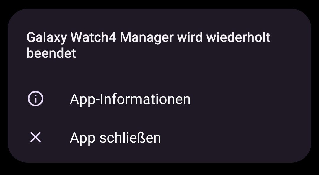

Grüßt euch Leute,
Ich bin gestern von meinem Xiaomi Smartphone auf ein Samsung A52 umgestiegen. Ich wollte daraufhin meine Watch 4 mit dem A52 verbinden, konnte die Uhr aber nichtmal einrichten, da der Watch 4 Manager immer wieder beendet wird oder abstürzt. Eine normale Nutzung ist so nicht möglich, habe die Uhr vom alten Xiaomi sauber getrennt, die Uhr mehrfach komplett zurückgesetzt und die Wear App sowie die Manager App schon mehrfach neu installiert ohne Erfolg.
Auch eine alte Version der Manager App brachte keinen Erfolg.
So ist die Uhr mit dem neuen Smartphone leider nicht mehr nutzbar für mich, und bin langsam echt ratlos, aber vielleicht hat ja von euch noch jemand eine Idee was ich tun könnte.
Auf dem Xiaomi lief alles wunderbar, dachte wenn alles ein System wäre, dürfte es da nicht solche Problem geben dürfen 🤔🥴

Schick mal einen Fehlerbericht über die Members App
Die Benachrichtigung kommt aller paar Minuten... Somit wird die Verbindung zur Uhr immer wieder unterbrochen
@DrEvil88 Gib der App in den App-Infos mal alle Berechtigungen.
@KnudBoerge ist komplett alles zugelassen was nur geht

Bei mir das gleiche Problem, lag wohl am e-Sim Tarif. Habe diesen auf dem Handy entfernt, dann ging die wear App wieder. Sehr merkwürdig.
