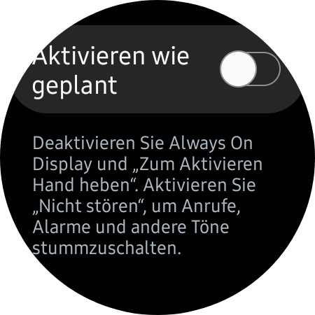

Es gibt dafür den Schlafmodus auf der Uhr.
Und wenn ich den Schlafmodus auf der Uhr aktiviere, dann funktioniert der so, wie es vorgesehen ist (siehe Screenshot):
es wird alles deaktiviert, was den "Schlaf" stört. Das Display schaltet sich ab und alle Töne deaktivieren sich.
Und das "ganz automatisch". Man muss weder an der Lautstärke etwas manuell ändern, noch an der Displayhelligkeit.
Wird der Schlafmodus am Morgen wieder deaktiviert, dann stellt die Uhr den selben Zustand "ganz automatisch" wieder her, wie es ohne Schlafmodus eingestellt war.
Was für einen Schlafmodus hast du, der nicht richtig funktioniert?

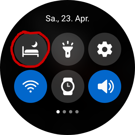

mein problem: wenn ich uhr manuell auf schlafenszeit stelle, ist
1) der bildschirm der uhr viel zu hell - das minimum wäre top
2) wenn ich nachts eine nachricht bekomme klingelt / vibriert die uhr (wichtig: nicht stören modus am handy ist dekativiert, d.h. das handy ist lautlos eingestellt).

der modus heist "schlafenszeitmodus".
wenn ich den aktiviere, das handy aber auf laut bleibt, kriege ich nachts an der uhr ganz normal benachrichtigungen via vibration rein.
wenn "schlafenszeitmous" aktiviert ist, würde ich davon ausgehen, dass die helligkeit immer auf 0 gesetzt wird und uhr zwingend auf lautlos ohne vibration wechselt.

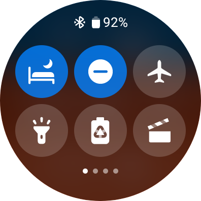

Wenn ich auf "Schlafenszeit" tippe geht gleichzeitig "nicht stören" an und ich habe Ruhe bis ich es wieder entsperre. Ich habe nichts auf automstisch eingestellt.

@Oemmes
Das ist ja normal so im Schlafenszeitmodus und so vorgesehen (siehe Screenshot).
Und nur automatisch, wenn gewünscht.
Reaktionen: android_daddy

@android_daddy
kannst du mal bitte schauen, wenn du den "Schlafenszeitmodus" manuell aktivierst, auch "nicht stören" an ist -so wie auf dem Bild vom Oemmes? Danke.
