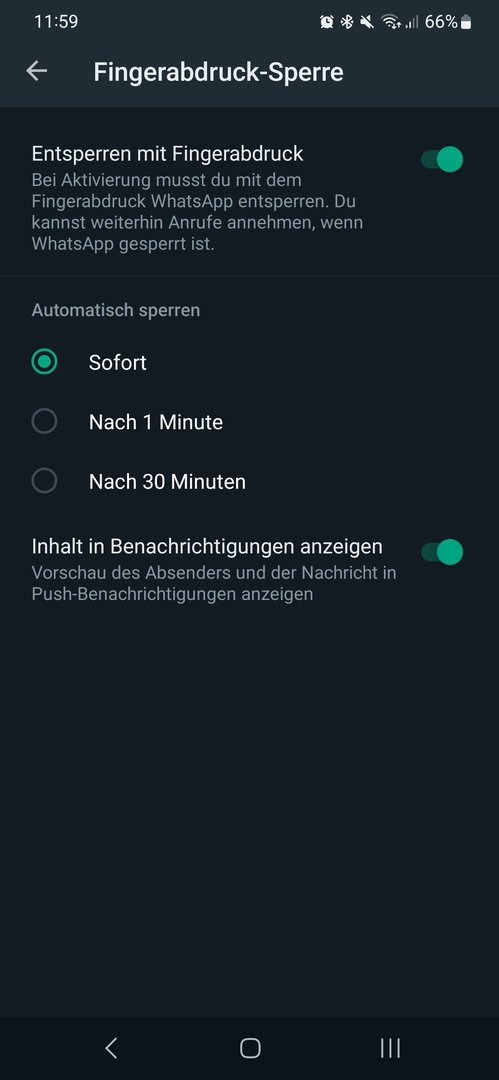

bislang habe ich nicht die richtige Antwort gefunden, schildere hier mal mein Problem:
Benachrichtigung von S22+ auf der Galaxy Watch 4 funktioniert einwandfrei.
Jedoch habe ich auf meinem S22+ in WhatsApp die Fingerabdrucksperre aktiv + Inhalt ausgeblendet, es erscheint also auf dem Handy nur "1 neue Nachricht" und sonst nichts. Dies wird auch genau so auf der Uhr angezeigt, jedoch bekomme ich in dieser Konstellation keine Vibration und kein Ton auf der Uhr.
Gebe ich i Whatsapp unter der Einstellung "Fingerabdruck-Sperre" den Inhalt frei (also die Vorschau), funktioniert auch Vibration und Ton. D.h. auf dem Smartphone und der Watch sehe ich von wem die Nachricht ist und den Inhalt. Ich möchte dies aber nicht haben dass jedermann meine empfangene Nachricht sehen kann wenn das Handy irgendwo liegt.
Hat jemand das gleiche Problem?
Vielen Dank!
Anbei die Einstellung.
Wenn ich "Inhalte in Benachrichtigung anzeigen" aktiviere --> roter Punkt + Vibration und Ton auf der Uhr
Wenn ich diesen Schalter deaktiviere --> roter Punkt auf der Uhr, jedoch keine Vibration/Ton.

Wie von dir beschrieben erscheint bei eingehendern WhatsApp Nachrichten mit den Einstellungen dann auf der Uhr lediglich der rote Punkt.
Kein Ton, keine Vibration dazu, keine Vorschau, keine Nachrichteninhalte.

Aber ich kann nicht verhindern dass der inhalt auf dem Handy angezeigt wird. Dazu muss ich in WA Fingerabdruck einschalten und dann Vorschau deaktivieren.
