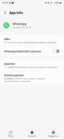

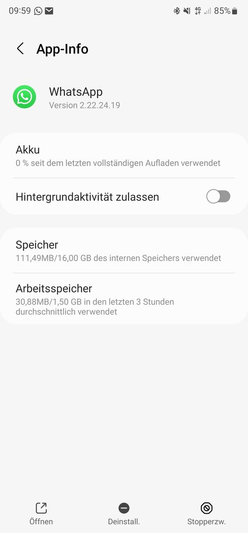

Mich würde interessieren ob man WhatsApp daran hindern könnte im Hintergrund zu laufen. Mir reichen die Notifications vom Handy volkommen aus, ich will das Ganze nur für Sprachnachrichten und da würde mir manuell App starten und danach komplett beenden ohne Hintergrund Aktivität komplett reichen.
Danke das ist ja schon mal eine Lösung wobei ich ja lieber die Benachrichtigung vom Phone blockieren würde( bei der Benachrichtigung von WhatsApp kann man wenn man runter scrollt den chat in WhatsApp öffnen)
Vielleicht kannst du die app da einschränken?

@chuckbert und alle Anderen,

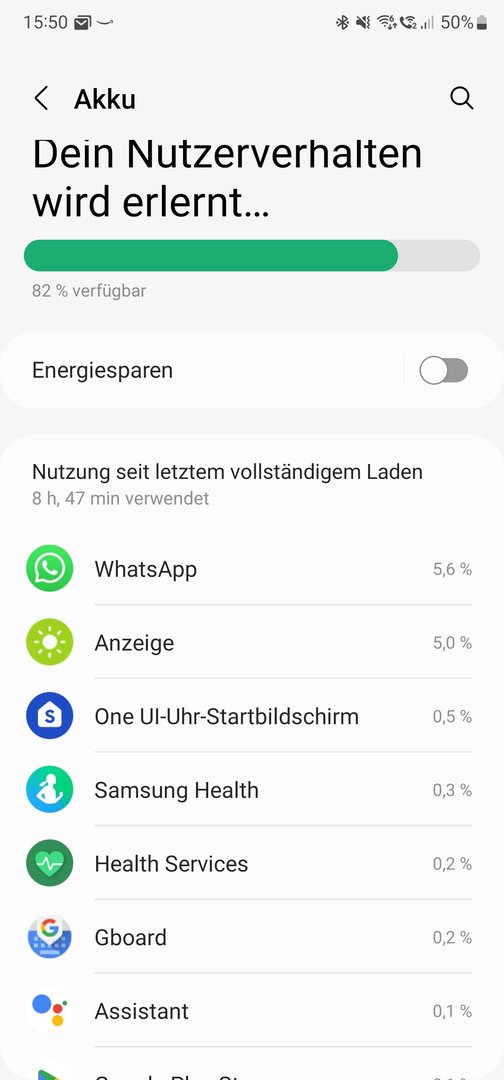

wie stark ist denn der Akku-Drain?
Achja, nach solchen "Aktionen" immer schön ADB wieder deaktivieren 😉☺. Ich wipe zusätzlich immer noch den Cache, da bin ich dann ganz auf der sicheren Seite.
@stru65
ich kann ja nur für mich sprechen, aber meine Laufzeit (48 Stunden gesamt, Rest war so um die 10) hat sich in den 3 Stunden, die ich es am Laufen hatte, um fast 6 Stunden verringert.
Ok, da war die Installation per Wear OS Tools auch dabei, aber trotzdem ging mir das zu sehr an die Substanz...
Und ja, natürlich hatte ich ADB Debugging und auch WLan nach der Installation wieder deaktiviert. 😉
Gestern nach der Installation hatte ich ein erhöhten Akkuverbrauch (naja wenn man ehrlich ist viel rum gespielt anrufe über WhatsApp getätigt etc)
Heute im normalen Betrieb hält sich das voll im Rahmen
Akku wird locker bis heute abend und morgen halten

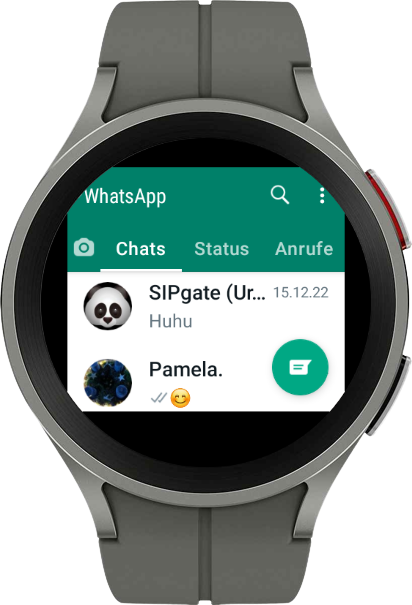

Nett, die Installation ist recht ähnlich wie bisher, die modifizierte Beta (siehe oben) mit ADB auf die Uhr installieren, dann (kann sein das es nur bei mir so sein sollte) Whatsapp (blaues Icon) starten, Meta wird angezeigt, Uhr Auflösung auf 75 mit ADB stellen, Text bla bla dies ist eine Beta wird angezeigt aber man kann nicht zum QR Code runterscrollen, Auflösung wieder zurücksetzen und man kann zum QR Code runterscrollen, dann mit Whatsapp auf dem Telefon verbinden, bingo. Keine Ahnung, ob Whatsapp Betas irgendwann ablaufen, vielleicht hält Ersteller Joao die Versionen auf dem Laufenden. Werden wir sehen. Funktioniert jedenfalls wunderbar.
Reaktionen: Jan72
Ich musste keine Aflösung ändern. QR Code wurde so geladen. Hatte zwar die App aus der im Video verlinkten Telegram Gruppe müsste aber die selbe sein.

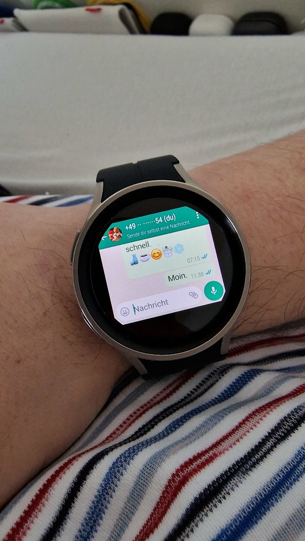

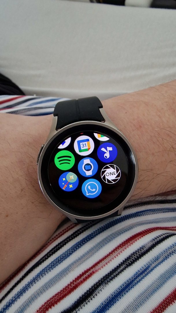

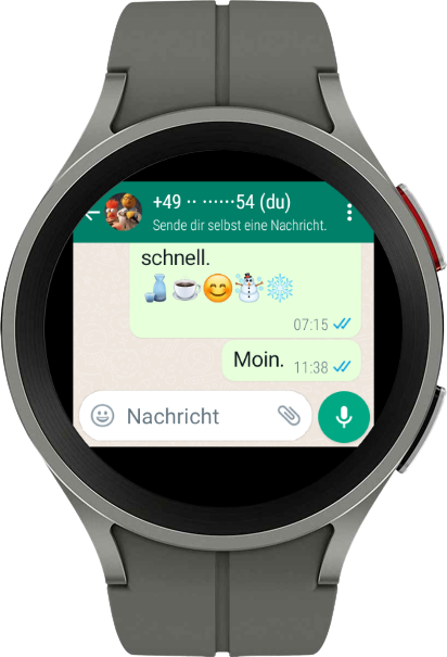

Die modifizierte App läuft besser als die ursprüngliche Variante
Mega, danke euch. Bis es bei mir den QR Code gescannt hat🙄😂
Nur muss man die App jetzt öffnen um auf eine Nachricht zu antworten.
Hab ganz normal (wie ohne die App) auf eine Nachricht geantwortet und in WA im Chat war von der nichts zu sehen.
Hab sie mir jetzt auf 2. Klick gelegt für dass schnelle Antworten🤷
