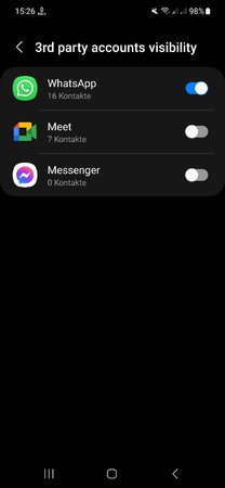

Mit welcher Kontakt App soll das funktionieren
Welches Gerät hast Du ? Es sollte mit der normalen Kontakte App gehen. Die Anzeige auf dem Bild ist grundsätzlich richtig, nur sollte dort auch Whatsapp erscheinen.

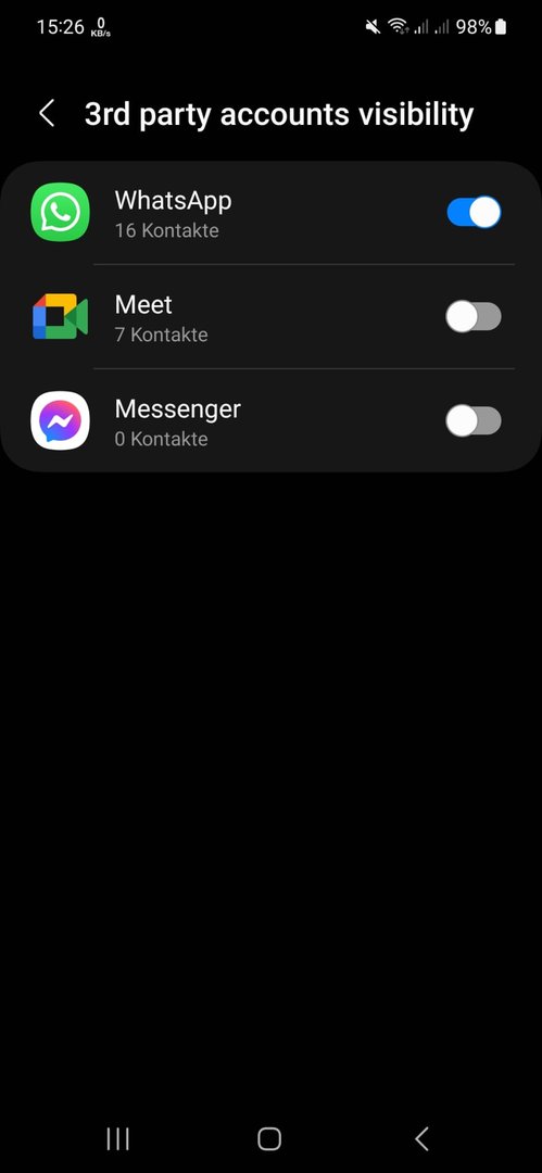

@Spuihansel
Such nach der App Kontakte.
Beim galaxy sind es links die 3 Striche und dort das Zahnrad.
Im menue auf Infos zu Kontakte und dort 9 oder 10 mal auf Kontakte klicken um zusätzliche Option zu aktivieren um whatsapp zu wählen :)

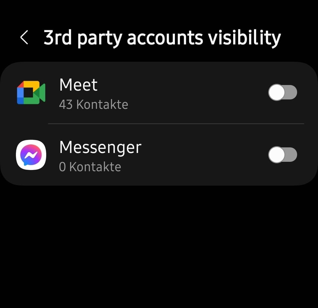

seit dem neuesten WhatsApp Update funktioniert es bei mir leider nicht mehr. Die versteckte Funktion der Kontakte App zeigt bei mir 0 WhatsApp Kontakte.
