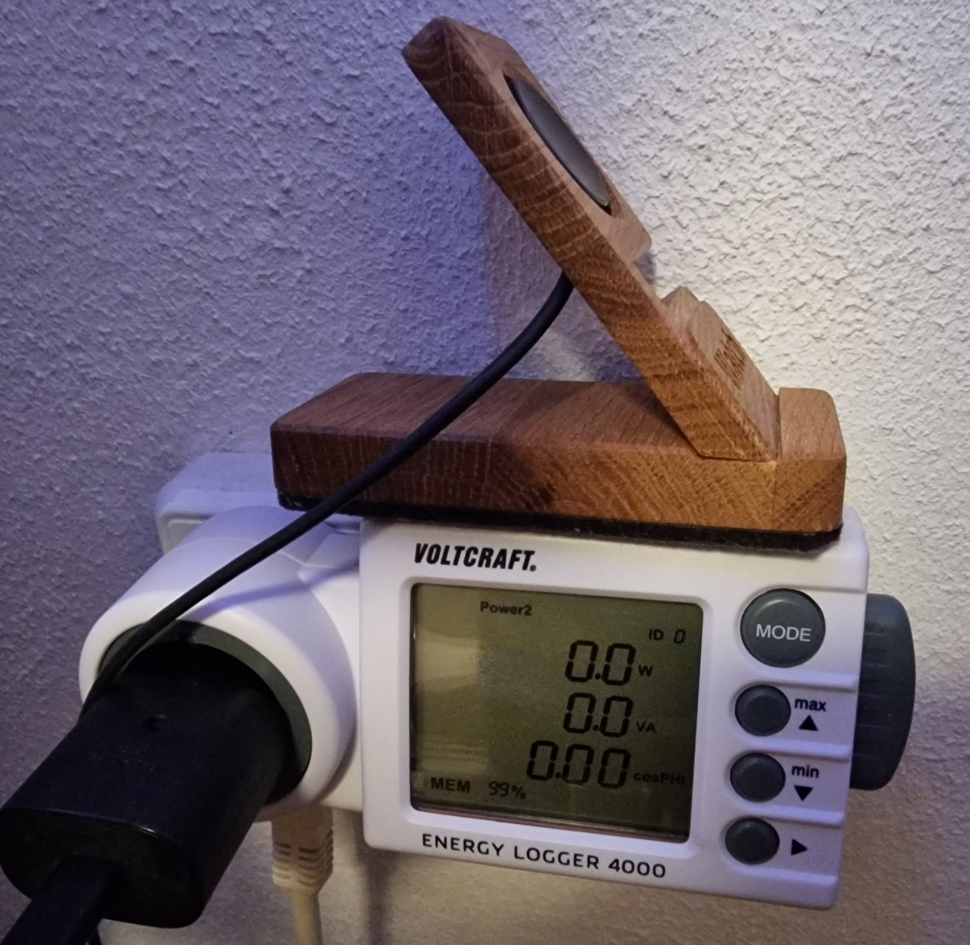

Ich denke mal, da ein Ladegerät angeschlossen ist, wird wohl ein Stromverbrauch im Standby da sein. Wird aber bei Modernen Ladegeräten sehr minimal sein. Ich kann ihn aber für dich messen.

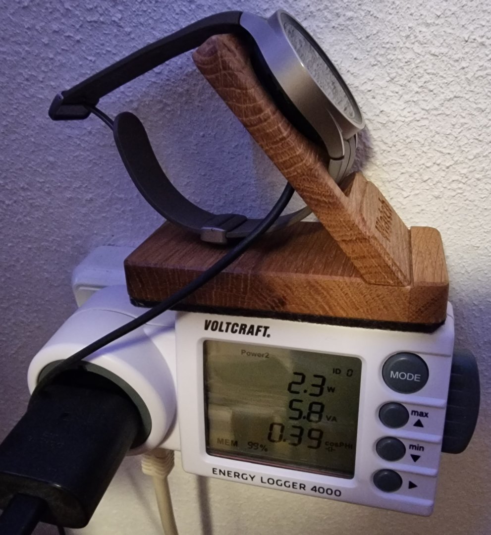

Hätte ich nicht gedacht, ohne Watch 0. 20230101_235119.jpgWatt. Mit Watch beim Laden 2,3 Watt. 20230101_235142.jpg
Verwende ein normales Samsung Ladegerät, schon etwas älter. Äktere Ladegeräte verbrauchen da mehr, da muss man aufpassen. Samsung war da aber schon immer gut. Da brauch man keine Angst haben, wenn man diese in der Steckdose vergisst. Bei Nicht Nutzung Werten diese bei mir über eine Steckerleiste abgeschaltet, wie alles andere auch.

Diese Leistungsmesssteckdosen haben eine Mindestmenge, ab der ein Verbrauch angezeigt wird.
Ist dieser Wert unterschritten, so zeigt das Messgerät 0W an.
Das können je nach Gerät 100mW bis auch rauf zu 2W sein.
Somit stimmen die 0W leider nicht - wäre wirklich zu schön :)

Bei mir 2,3 Watt mit Watch 5pro. Da passt doch die Messung einigermaßen.

Es ging ja um den Verbrauch Netzteil + Ladepuck ohne Uhr, da zeigt er mit dem Voltcraft Energy Logger 4000 0W an.
Gab in der C't letztens einen Test über diese Messgeräte. Da ging auch hervor, dass viele eine Mindestschwelle haben.
Bezüglich den 2.3W mit Uhr, das liegt durchaus im realistischen Rahmen, passt jup :)
