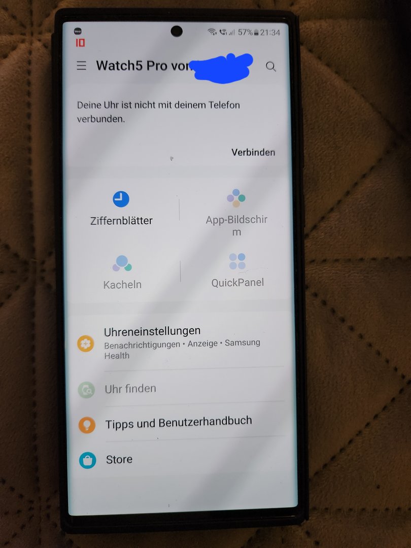

Habe auch das Problem. Watch 5 pro lte. App wear resettet. Uhr resettet. Googlesync aktiv. Remote aktiv.
Bluetooth aus, WLAN an. Connect selbes WLAN.
Eine Meldung "Akku x% Remote-Verbindung " bekomme ich gar nicht. Weder über WLAN, noch über LTE.
Samsung Galaxy S22 Ultra.
Any idea?

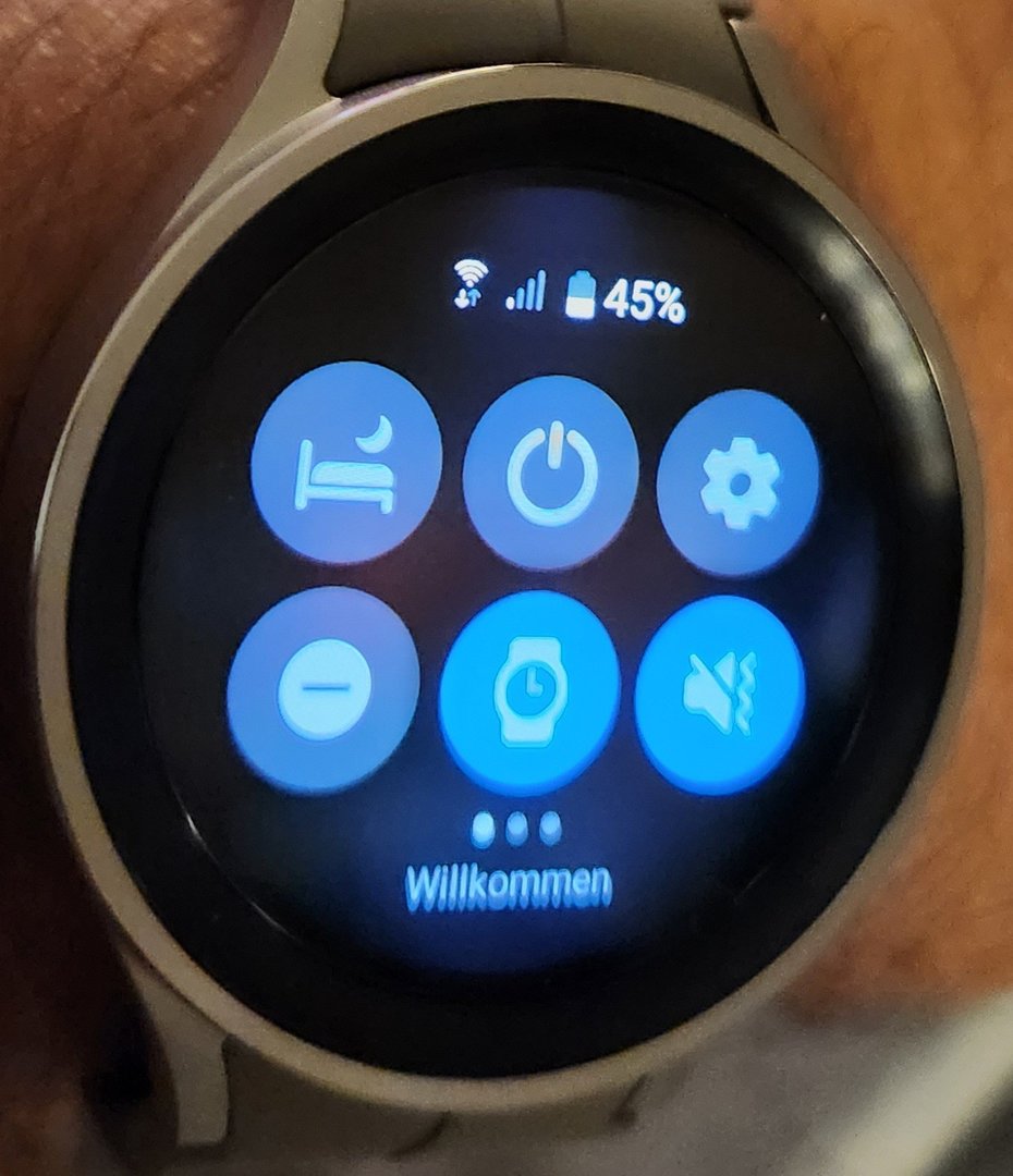

So sieht es aus, wenn Bluetooth auf der Uhr aus ist. WLAN und LTE an.

@agarius Vielleicht musst du die Uhr mal aus deinem Googlekonto entfernen. Geht am besten am PC im Googlekonto. Da werden unter einem Punkt alle deine Geräte unter dem Account aufgelistet. Danach neu einrichten.
Evtl. ist da was nicht vollständig bei Google hinterlegt.
Deine Uhr würde dir die Remoteverbindung mit einer kleinen Wolke neben den Empfangsbalken anzeigen.
Habe ich gemacht. Alle Uhren abgemeldet. In der Uhr google neu angemeldet. Auf dem PC dann Watch finden aufgerufen. Watch5 klingelt nur bei Bluetooth! Aber keine Remote-Verbindung 🤐
Trotzdem danke Handyprayer!
